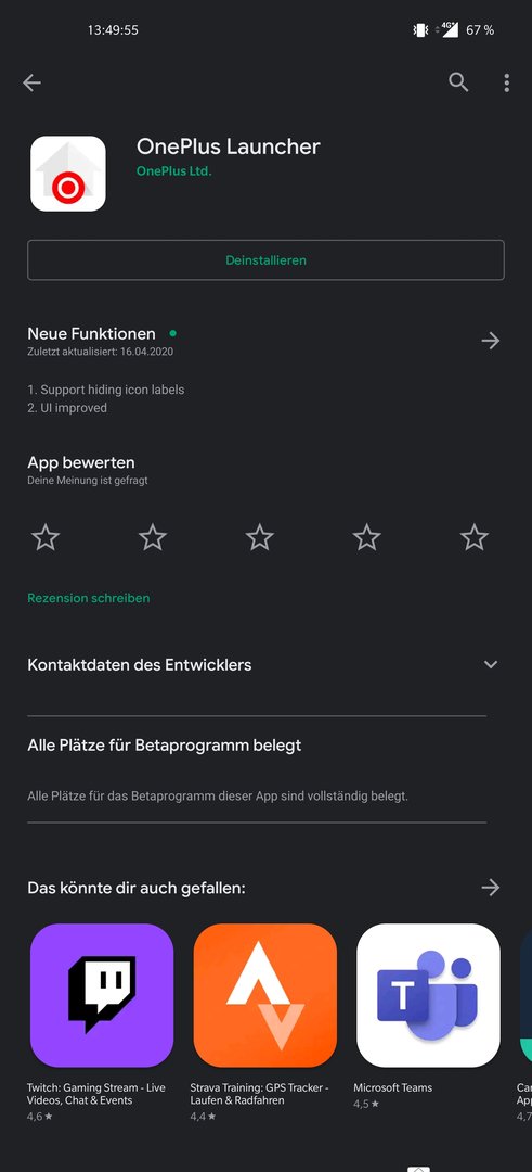

Es gab gerade ein Update für den Launcher ... Jetzt geht das entfernen bei mir wieder. Die Fehlerbehebung war Teil des Update.

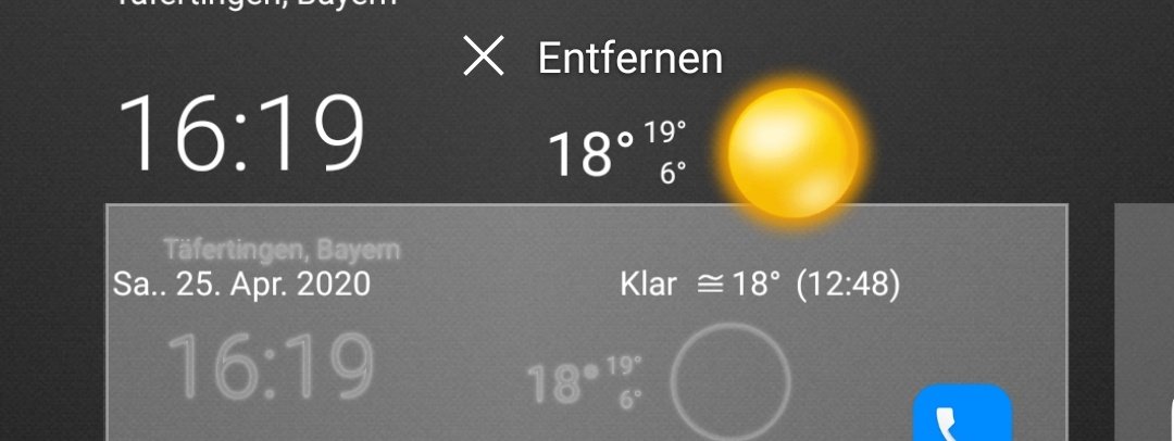

Ich hatte das auch bei nem Widget das der Entfernen Dialog nicht klappt... aber das Widget oben raus auf das X schieben klappt immer...dann ist es auch weg...
@Storky Aber nicht beim OnePlus 8 Pro, da gibt es das nicht!
Also bei mir schon.. Widget Mal nach oben schieben dann kommt der Entfernen Dialog
