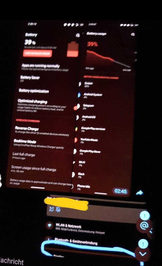

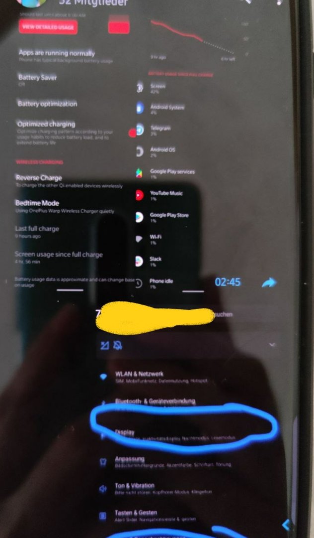

EdleRatte schrieb:
@anil44 Danke dir. Liegt definitiv am Licht, im dunklen ist der Fleck unten links am meisten sichtbar, aber auch nur mit dem beigefügten Bild. Ist in etwa dasselbe Problem wie bei @StylesLe im ersten Post, nur unten links anstatt unten rechts.
Bei mir sieht das ganze so aus bei minimaler Display Helligkeit. Hätte ich jetzt aber ohne das Foto nicht erkannt.
Passt soweit. Die Statusleiste ist Pixel Retention bzw falsche Energieansteuerung oder Kalibrierung.
Kann per Update gefixt werden. Also warte das Mai Update ab. Rest sieht gut aus.

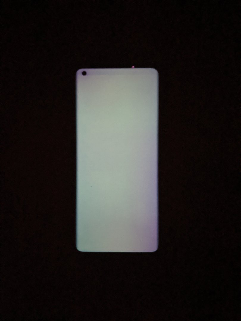

@EdleRatte keine Veränderung zu meinem Post #518. In absoluter Dunkelheit xD Gott wie so freaks die nachts raus kommen um ihre displays zu inspizieren. Nur an den Masken erkennbar evtl xD
Reaktionen: EdleRatte, Hudrator, Hooha und 3 andere
@mameyer31 Ist es das Bild was ich beigefügt habe? Sieht vom Grauton irgendwie komplett anders aus 🤣

Was würdet ihr dazu sagen? Eigentlich soll das grau sein
Im Vergleich das s10
