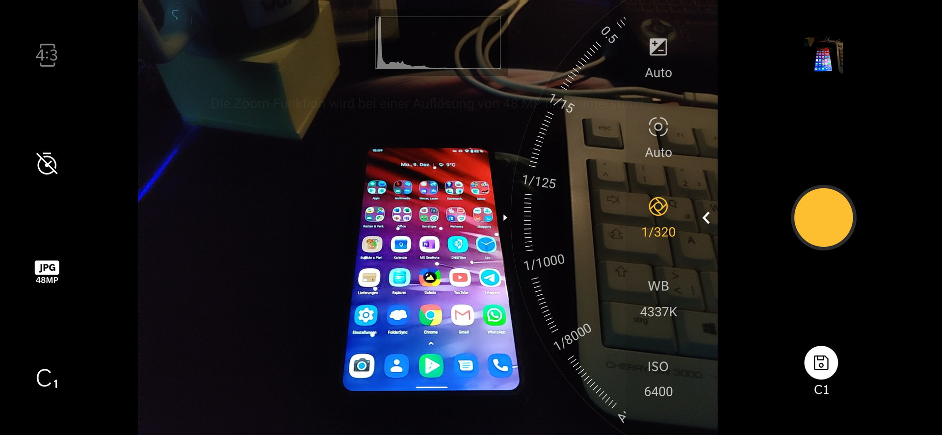

Hab das gerade mal ausprobiert. Bei mir funktioniert die Einstellung. Musste erstmal suchen wo das ist. Pro-Modus, oben auf JPG, dann 48 MPixel, für en nächsten "Sucher" :)
OxygenOS 10.0.2, stock-Kamera-App ohne Updates.
