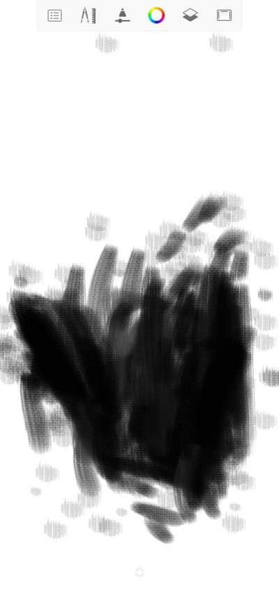

ich habe vorhin mal wie in dem folgendem Video getestet ob mein 7er von dem Ghost Touch Fehler betroffen ist und es scheint leider so zu sein.
Hab es auch nur getestet weil sich in seltenen Fällen auf einmal der Wecker öffnet
Hier mal ein Screenshots von mir, habe nur den auf dem unteren Bereich der App gezeichnet, die oberen 2Punkte sind Gohst Touches.
Habe den Test 2 Minuten durchgeführt.
Die App nennt sich Sketchbook.
Wie sieht es bei euch aus, hab ihr den Fehler auch?
Hoffe nur das es ein Software Bug ist und nichts mit der Hardware zu tun hat.

Scheint zu stimmen, hab den Test jetzt ohne NFC wiederholt, keine Ghost Touches.

Also im Video malst du unten hin? Oben erscheinen 3 Punkte?
Im Bild sieht man oben auch so Striche? Was genau sit damit gemeint? Du bedienst unten und oben gibt es auch eingaben oder was?
Das Video ist nicht von mir, habe es Bei Oneplus im Forum gefunden.
Und ja auf dem Screenshot, habe ich nur unten gemalt, die beiden oberen Punkte auf dem Screen sind dann dort von alleine erschienen, dort habe ich nichts berührt.
