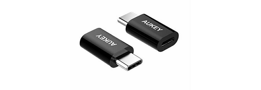

Ich hab mir, da es eh ja nur USB 2 auf nem USB-C Anschluss ist,
im Vorbeigehen einen Adapter geholt, USB-C auf Mikro.

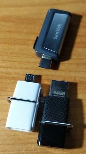

Da haengt nun der Mikro-USB / USB Duo-Stick dran,
ExFat formatiert, der z.B. am LG G4 wunderbar erkannt wird!
("San Disk USB .... is mounted)
Oder auch der Fat 32 formatierte USB-Stick, am USB-OTG mit Mikro-USB Stecker.

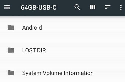

Also mein SanDisk Dual Stick (Typ C und A) funktioniert ohne Probleme, sowohl über einen Anker OTG Adapter als auch direkt mit der Typ C Buchse.
Der Adapter funktioniert, um das OP5 via Micro USB Kabel an den Computer zu bekommen.
Nur nicht mit meinem OTG Kabel, das gerade am LG G4 und am note 2 funktioniert hat!

Also ein Micro USB OTG Adapter, gepaart mit einen Adapter von Micro auf USB-C wie dieser hier:
Funktioniert nicht.

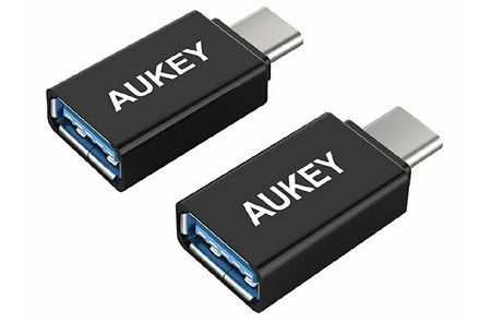

Ein USB-C OTG Adapter wie dieser:
Funktioniert bestens.

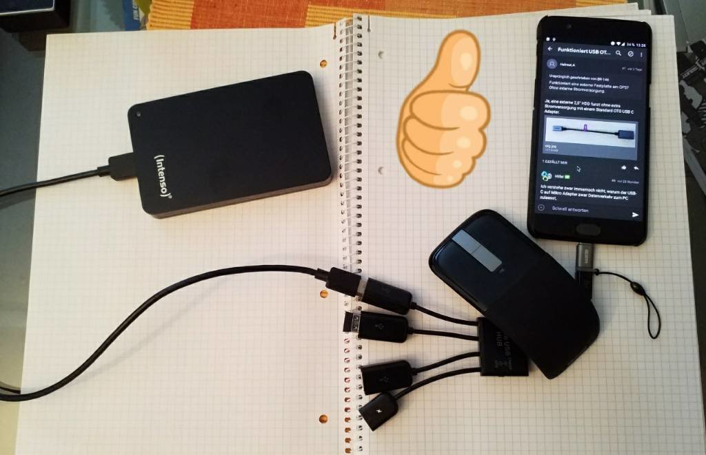

Funktioniert eine externe Festplatte am OP5? Ohne externe Stromversorgung. Und wenn ja, frage ich mich, ob ein USB Typ C 3.0 OTG Kabel den Job auch tut. Habe ich liegen, wie gesagt von N6P. Dann kann man 10€ sparen für ein OP OTG Kabel.
Ja, eine externe 2,5" HDD funzt ohne extra Stromversorgung mit einem Standard OTG USB C Adapter.

Ich verstehe zwar immernoch nicht, warum der USB-C auf Mikro Adapter zwar Datenverkehr zum PC zulaesst,
aber ein Micro-USB-OTB Kabel nicht funktionieren laesst, aber ich hab mir jetzt erstmal anders geholfen.
Man kann ja eh nie genug USB Sticks haben!
Von C auf Mikro, auf Hub ohne Strom, mit Festplatte und Maus. Läuft!
Interessante Konstruktion :D d.h. ein OTG mit USB Typ C 3 scheint zu funktionieren. Hatte Mal gelesen, dass die OnePlus Geräte irgendwie noch USB 2 Standard haben und man deswegen das Original Zubehör von OnePlus braucht.

gerade probiert. Funktioniert einwandfrei
