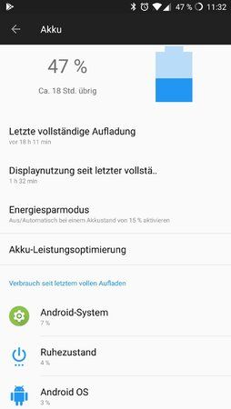

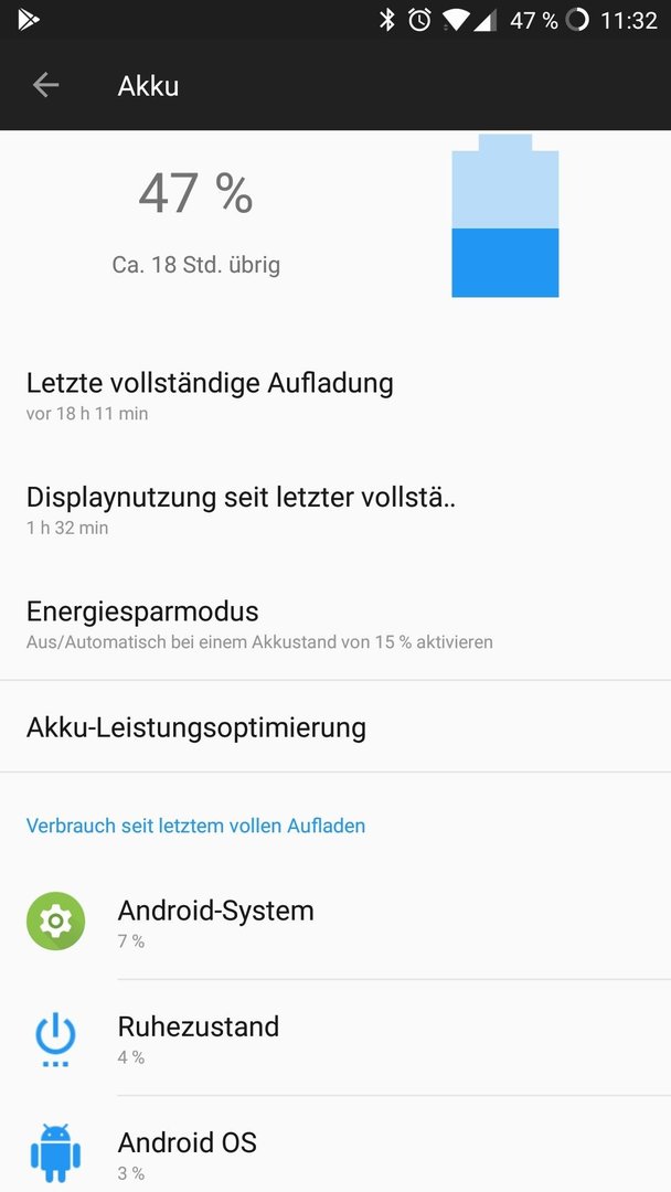

Ich habe es gestern installiert (ganz normal OTA, kein root oder so) und nun einen merklichen Akku-Drain. Android Betriebssystem liegt wieder bei der Akkustatistik ganz vorn .:mad:

Mein Akku wird nach dem Update auch förmlich leergesaugt. Heute morgen 100% jetzt nach 5 Stunden 41%. Wird hoffentlich bald behoben.
Alles andere funktioniert prima. Face unlook ist klasse!
