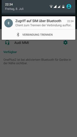

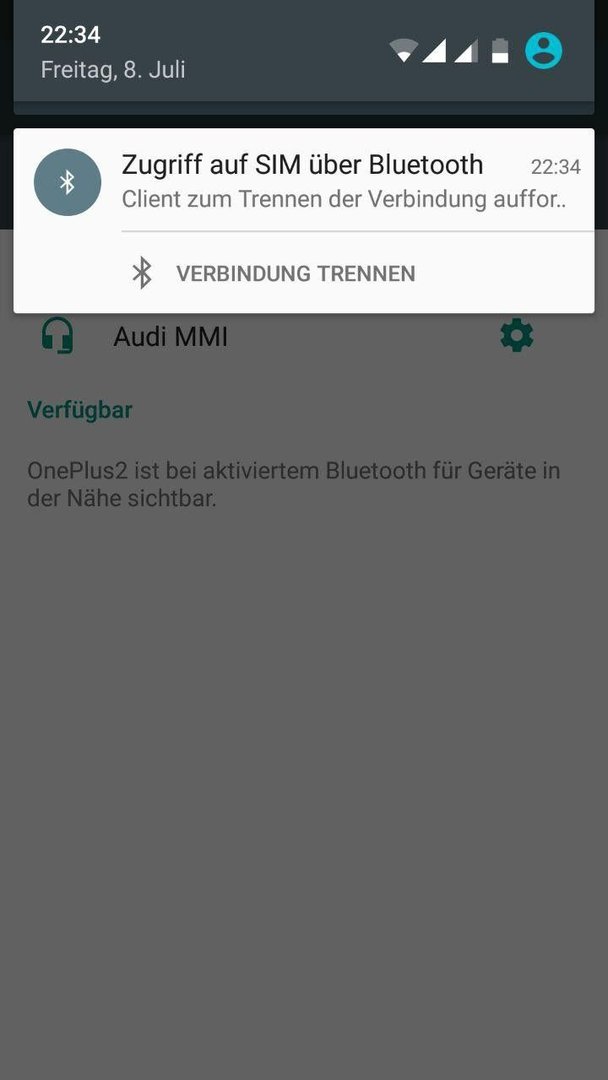

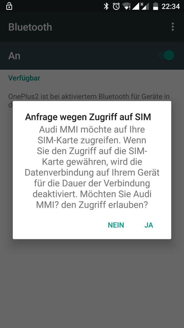

ich versuche mein OnePlus 2 mit Android 6 via SAP als Autotelefon mit meinem Audi MMI 3GP (zuvor auch 3G) zu verbinden. PIN-Bestätigung funktioniert, dann nach etwa einer Minute hört das MMI aber mit dem pairen auf, vermutlich wegen Timeout. Das Freisprechen-Profil und der Zugriff auf die Kontakte funktioniert hingegen einwandfrei. Irgendwas scheint beim OnePlus 2 bzw. dem Android nicht zu stimmen.
Seit Android 6 soll das SAP, soweit ich gelesen habe, ja standardmäßig an Board sein.
Hatte schon mal jemand solche Probleme oder hat jemand Ideen?
Ich würd's gern näher verstehen erst mal. Woran erkennst du, dass rSAP beim OP2 verfügbar ist? Meine aktuelle Dose verfügt darüber nicht, von daher könnte ich's eh nicht testen.
Ciao
Toscha
Siehe Bilder :) In der Software scheint es ja auf jeden Fall zu sein.
