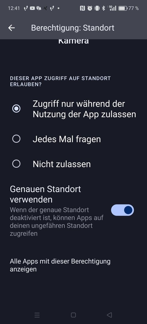

Okay ich werde es nachher nochmal test. Nur für das Protokoll ich habe das hier deaktiviert:

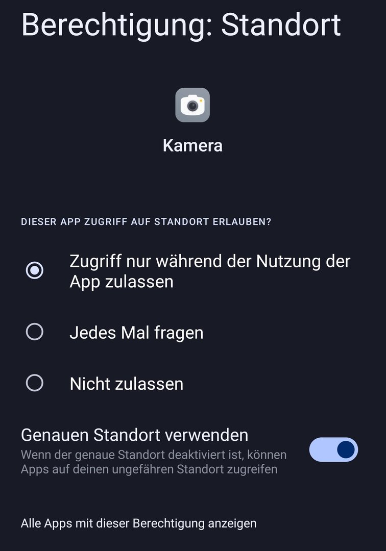

Bei mir sind die Berechtigungen so:

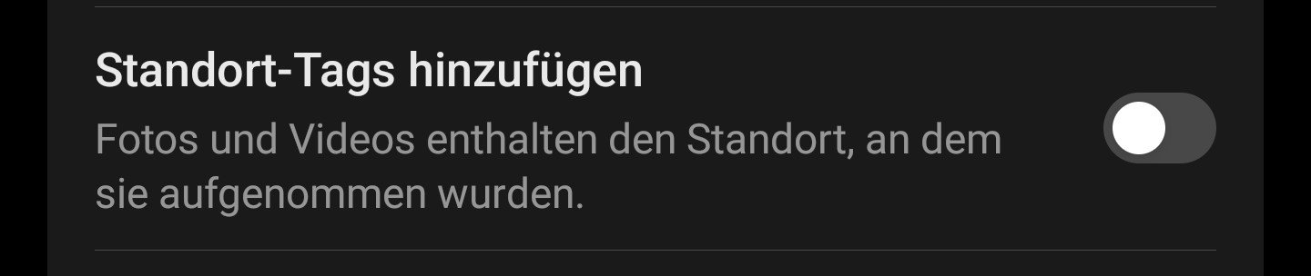

Und in der App:
Vorhin beim Test habe ich natürlich umgestellt.
1. In der Kamera App selbst den Standort hinzufügen erlaubt.
2. Ein Bild mit "ungenauen" Standort
3. Ein Bild mit "genauen" Standort

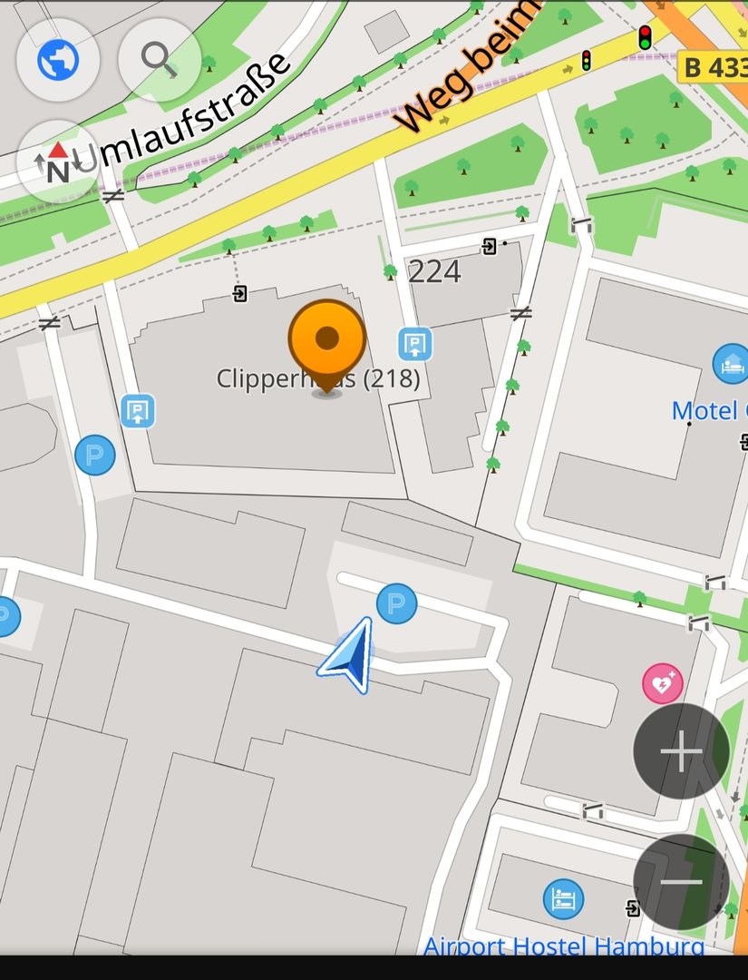

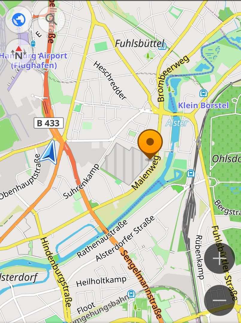

Badtz-Maru schrieb:
Habe ich auch gemacht die Antwort war aber nur :
ok, good to know, hopefully it is fixed in the next software update.
Die Antwort habe ich auch genauso bekommen 😡
Einmal mit einmal ohne
