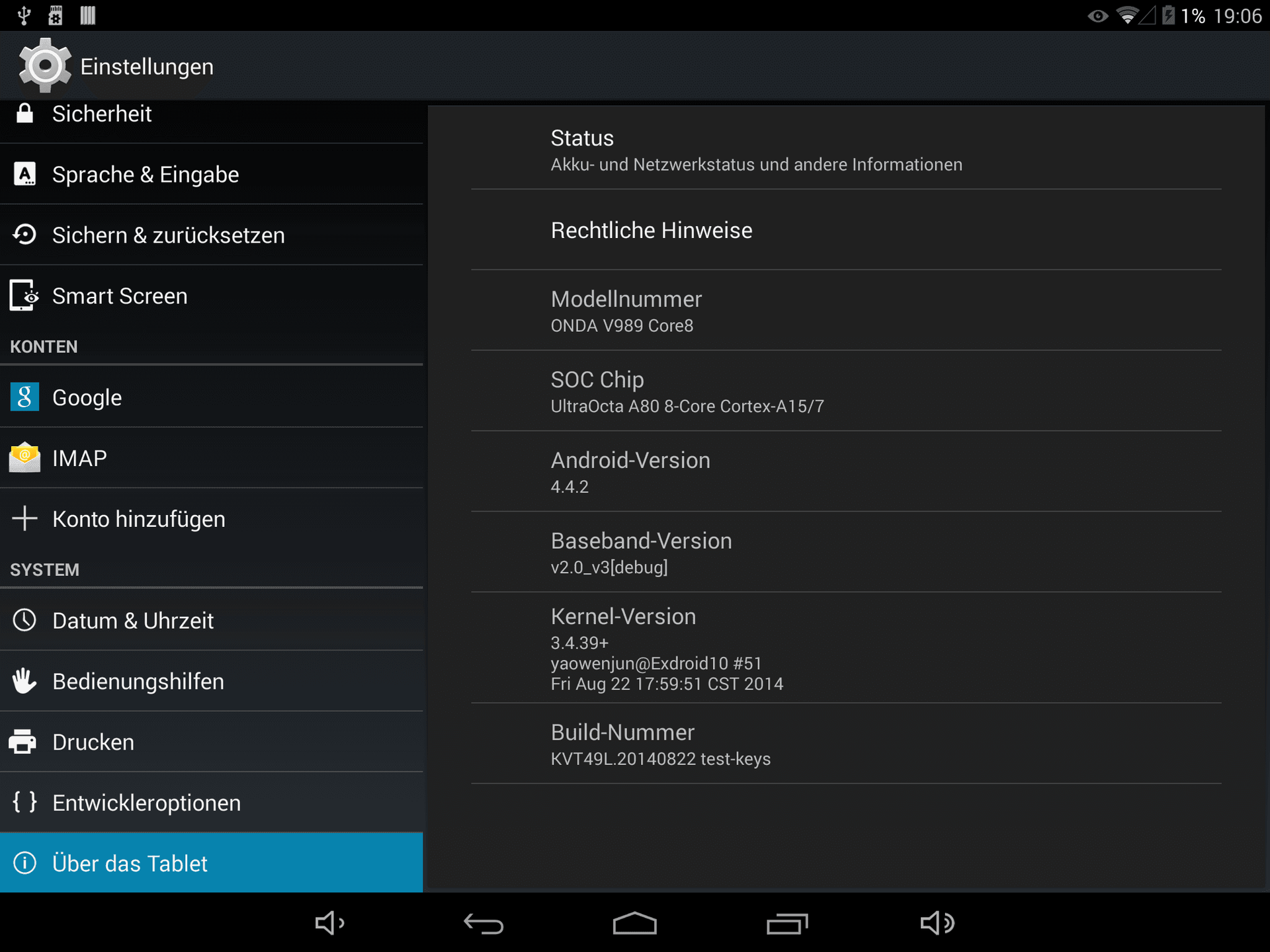

So, ein kurzer Test ergab: OTA update geht (noch) nicht, system app zeigt mir an, dass ich mit 1.0.3 auf dem neuesten Stand bin...

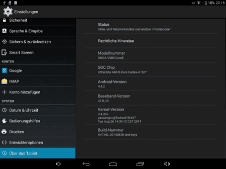

So, hier der Unterschied bei mir...
davor: Screenshot_2014-08-28-19-06-55.png
und nach dem flashen:Screenshot_2014-08-28-20-15-54.png
Ergebnis: jede menge Chinamüll wieder drauf...
