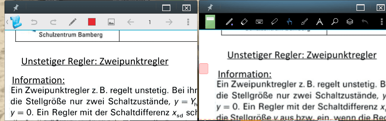

acadoid schrieb:
@Gero71: Die Auflösung einer importierten PDF-Datei entspricht am Ende der des Notizbuches. Die optimale Auflösung für die Konvertierung wird erreicht, wenn man die Auflösung in den PDF-Import-Einstellungen auf ,automatisch` stellt (bei Mehrseitenimport)..
Ich hab mal einen Screenshot von dem gleichen konvertierten Dokument gemacht. Links Papyrus und rechts LN. Links ist es viel schärfer als rechts. Läßt sich irgendwie die Konvertierungsqualität von LN noch verbessern? Die Einstellungen für die Auflösung hab ich gemacht. Oder mach ich bei der Konvertierung was falsch?
Danke
@Gero71: Wie gesagt, die Auflösung ist durch die Auflösung des Notizbuches bestimmt. Eine höhere Auflösung läßt sich also durch ein Notizbuch mit höhrere Auflösung (sprich größerer Breite und Höhe) erreichen.
Allerdings bleibt die Auflösung in LectureNotes durch den gewählten Ansatz immer endlich.
