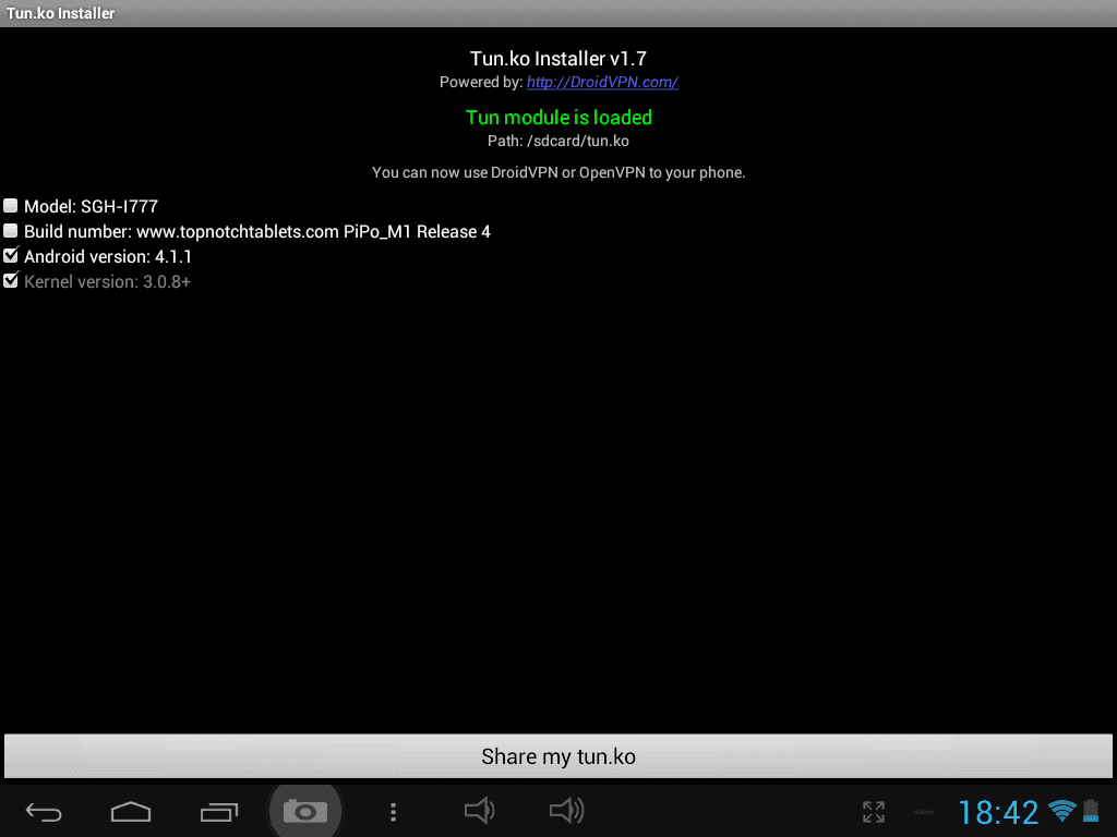

Tun.ko Installer downloaden
2.
Der App Rootrechte gewähren
3.
Unten wenn nötig 2x auf Install klicken
4.
Fertig

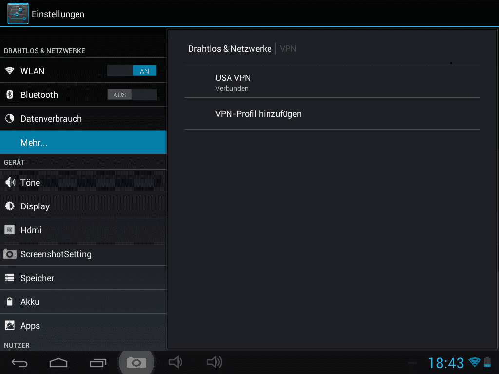

So, nun wie gewohnt unter den Tableteinstellungen/Mehr.../VPN/VPN-Profil hinzufügen, dann einrichten und auf verbinden klicken.
Das wars!

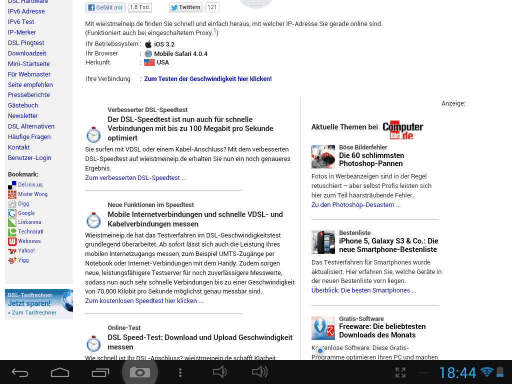

Im Browser habe ich in den Einstellungen den Benutzer-Agent auf iPad-Ansicht gestellt,
daher beim IP-Check "IOS 3.2 und Mobile Safari 4.0.4".

Hab ich alles so gemacht. Treiber wird auch geladen (sagt tun.ko installer).

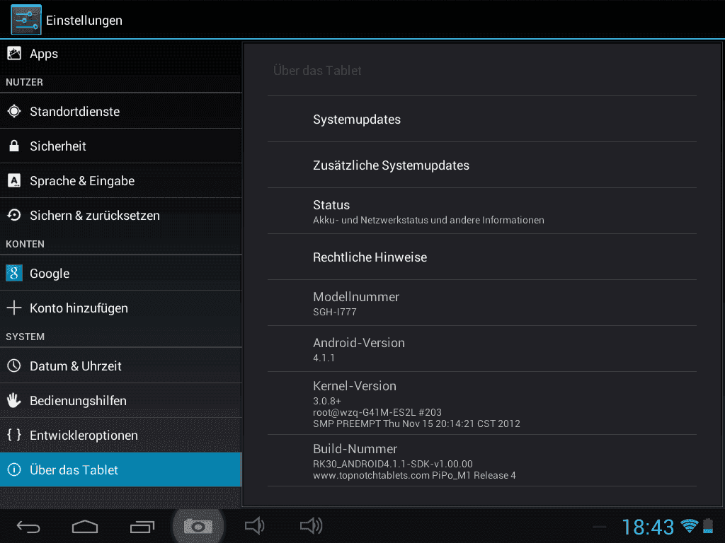

Die Methode ist vom Kernel abhängig und wir beide haben zu 100% den selben Kernel drauf (TNT R4 #203).
