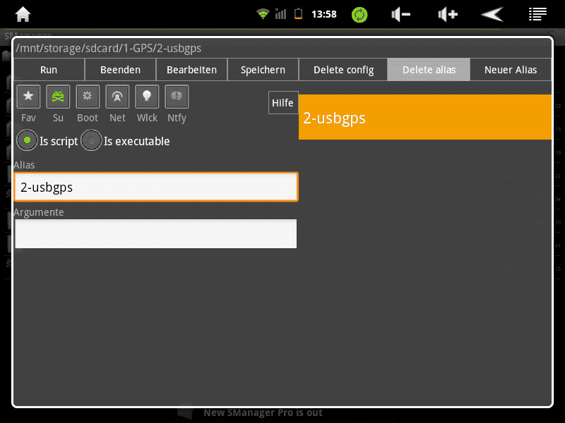

Wenn im Loox kein USB-Treiber für GPS-Module vorhanden ist und auch keine grafische Oberfläche für die Aktivierung, muss man sich eben so helfen. Deswegen das zum Loox-Kernel passende Modul und ein Skript, das die ganze Sache in Verbindung mit UsbGPS zum Laufen bringt.
Dein System kenne ich nicht, kann also dazu nichts sagen.
Mit dem Loox läuft bei mir Bluetooth- und USB-GPS fehlerfrei mit der aufgezeigten Lösung.
Thomas.
Hier ein Screenshot von meinem Skript, das mit diesen Einstellungen von der internen und externen SD-Karte läuft (Speicherort und Skriptname sind bei mir anders) ...
Thomas.
Thomas.
wow thomas :)
habe im smanager so eingestellt wie in deinem pic und dann run
