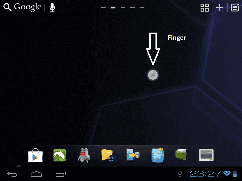

RMK schrieb:

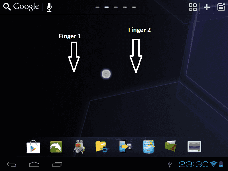

Mein größtes Problem ist die Bedienung über den Touch,
bei mir springt der Punkt immer noch unkontrolliert auf dem Display.
Um es zu verstehen:
bei einen Finger auf der Screen hüpft der Punkt nicht. Oder?
btw: ich lebe mit dem GB-Image seit Monaten mit Onetouch und vermisse da nichts ...
:thumbup:

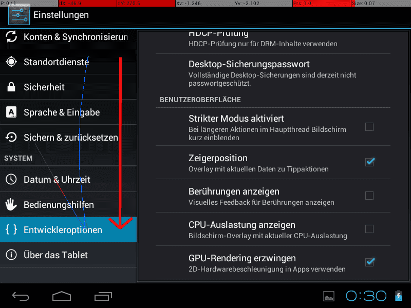

Habe auch gerade die 1.2c installiert und teste diese Version mal etwas.

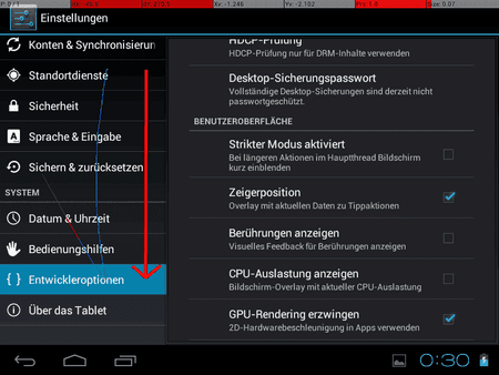

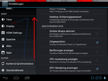

Bei der Kamera ist mir noch aufgefallen, dass die Panoramafunktion um 180° gedreht ist. Ich denke aber das ist unterste Priorität. ;)
Beim Touchproblem scheint es, zumindest bei mir, als würde ein Touch an ganz anderer Stelle registriert werden wenn man z.B. den Finger vom Bildschirm abhebt. Dazu habe ich zwei Screenshots angehängt, wo ich in den Entwickleroptionen die Zeigerposition aktiviert habe und man so den Weg des Fingers verfolgen kann wie es das Tablet mitbekommt.
Der dicke rote Pfeil zeigt an von wo nach wo ich den Finger bewegt habe. Beim Abheben des Fingers ist dann jeweils der Außreißer nach links automatisch dazu gekommen und die Einstellungsliste scrollte ganz schnell in die entgegengesetzte Richtung.
Vielleicht hilft das schon etwas, um das Problem einzukreisen. :)

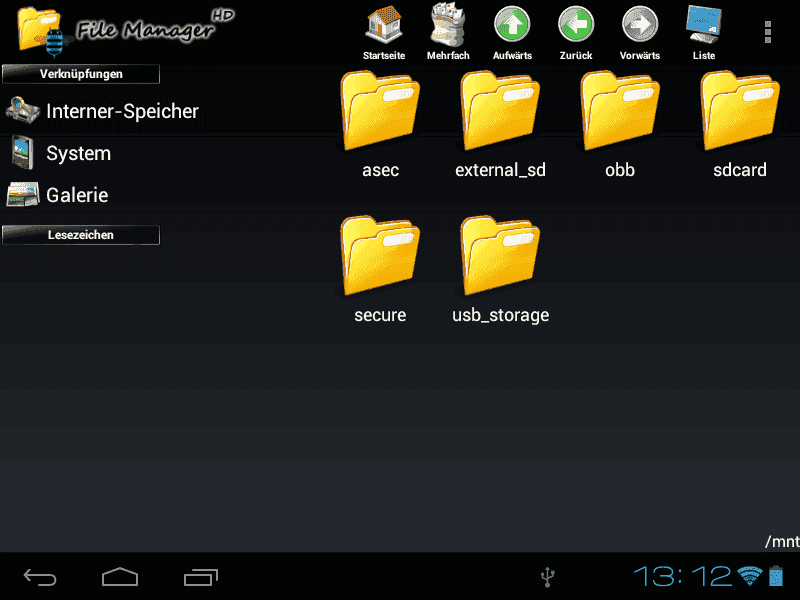

7Seconds schrieb:
Habe nochwas gefunden:
Vielleicht gibts ja ein Problem, wenn die SD-Karte abschmiert und dann der irgendein Prozess unter dem dann toten Pfad Daten sucht und was anderes findet? Habt Ihr in der fstab was geändert zwischen den Images?
Nein, keine Änderungen. Gemountet wird so:
:thumbup:

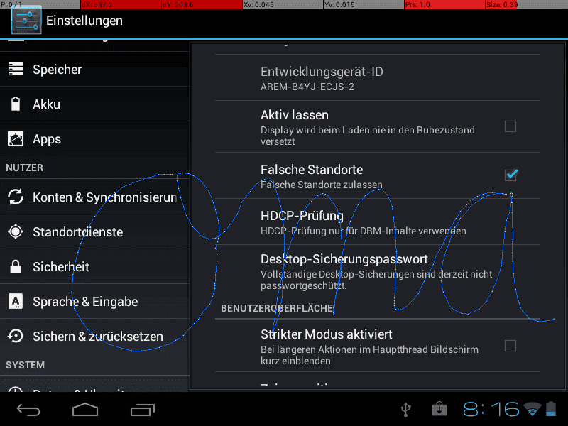

Hm, habe ich nicht.
Wenn ich mir deine Kurve ansehe, dann sieht man die leuchtende blaue Linie, mir den einzelnen Punkten,
die da detektiert werden.
Frage: diese "Interpolation" (blau-rot-lila; kommt bei schnellen Bewegungen zustande), die das sichtbar ist,
löst die die Schaltfläche Display aus?
:thumbup:
In diesem Fall wurde sie nicht ausgelöst. Manchmal habe ich auch schon beobachtet, dass dadurch etwas ungewollt ausgewählt wurde, ja.
Ich kann es nicht jedes mal reproduzieren und muss einige male die Bewegung ausführen. Aber irgendwann passiert es dann einfach.
Das Problem kommt auch wenn man die Homescreens einfach nach links oder rechts durch schiebt. Wie gesagt nicht immer aber hin und wieder schon.
Erst dachte ich ich drücke nicht fest genug oder die Fingerfläche bzw der Fingernagel sind von der Fläche zu undefiniert, aber es passiert auch wenn ich den kleinen Stift benutze, der beim Loox dabei war.
Vielleicht ist es ja auch ein Hardwareproblem bei mir aber ich meine unter Gingerbread war das nicht so. Müsste ich aber nochmal gegen testen.
genau das ist bei mir auch das Problem,
immer beim abheben das Stiftes vom Display spring der Punkt meistens nach oben, oder zur Seite, was bei mir sehr oft auch einen weiteren Klick verursacht.
Beim Scrollen im Broser geht das Bild sehr oft komplett nach unten, obwol ich nur ein paar Zeilen verschieben möchte.
Beim Schreiben werden sehr oft nach einem Klick noch ein zweiter Buchstabe hinzugefügt

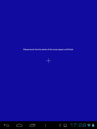

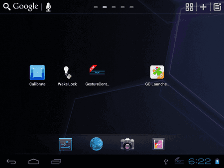

So, habe jetzt meine screen absichtlich falsch kalibriert, eine SD-Card beschädigt, die Mountstruktur
verändert - leider kann ich die aufgetretenen Probleme nicht im Ansatz provozieren ...
Es scheint wohl so, als ob da unterschiedliche Hardwarevarianten unterwegs sind. Oder aber es gibt durch
ungünstige Toleranzaufrechnungen der einzelnen Bauteile solche "Überkipper".

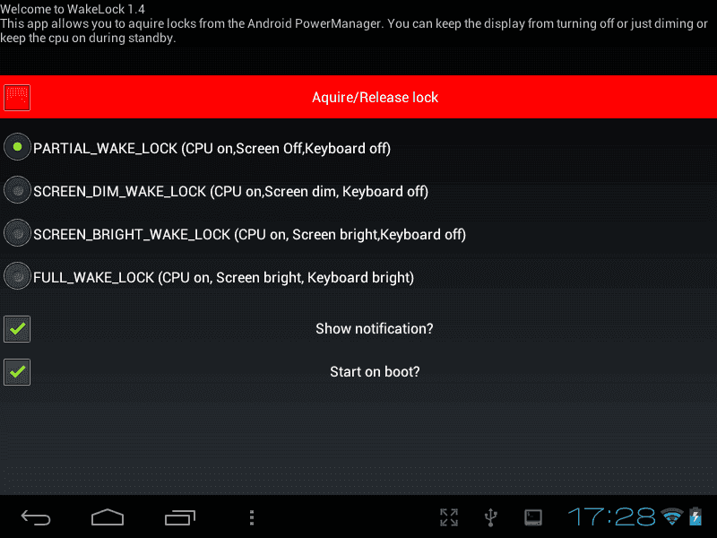

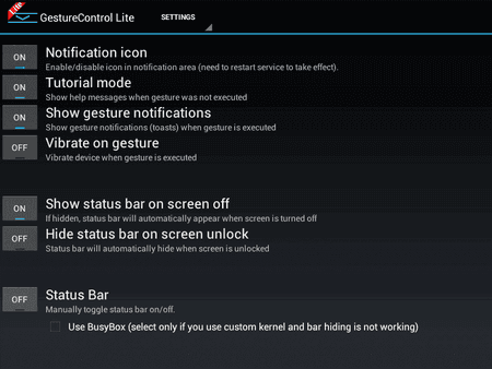

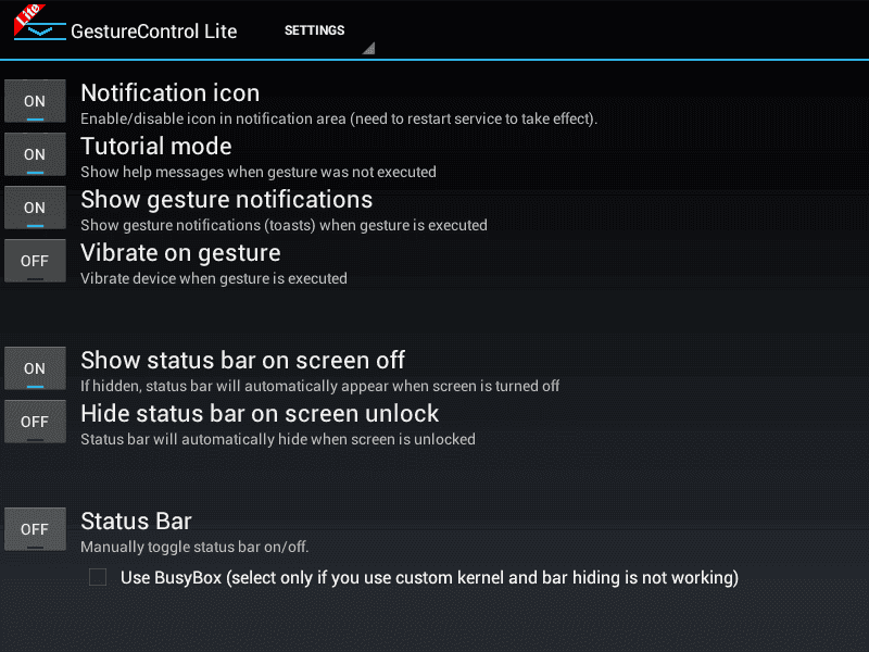

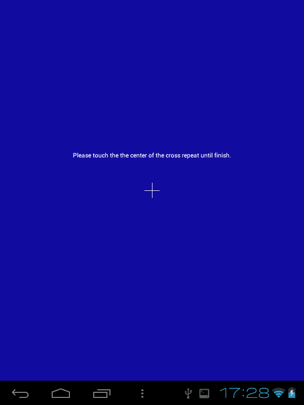

Zur temporären Mitigation der hier berichteten Probleme, anbei ein Value Pack. > erledigt
Dieser enthält die notwendigen libs zur Kalibrierung der Touchcreen, sowie ein paar Apps (siehe Anlage).
Hoffe, das hilft erst mal weiter.
