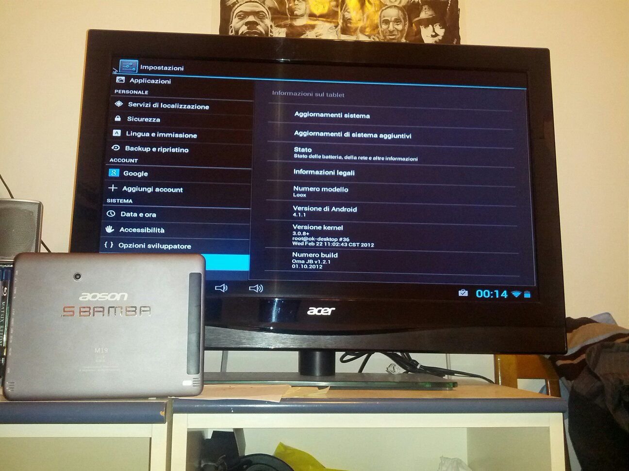

Habe ein Aoson M19 das Teil ist nicht schlecht hätte gerne Jelly Bean darauf gemacht ich werde hier aber nicht schlau vielleicht hat jemand eine Anleitung die auch Oldtimer verstehen.
wäre nicht schlecht Danke :D
Der Kollege hier hat das auch geschafft.
Anleitung entspreched Post #1, aber den Kernel im Ordner rockdev/Image austauschen.
Den Modell-Fix nach dem format_NAND Fix in der CWM ausführen.
:thumbup:
