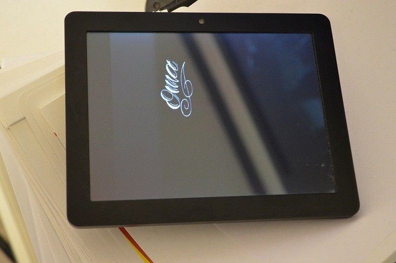

Ich besitzte seit kurzem erst das Loox Plus und hatte vor paar Tagen erfolgreich Omas JB (PimpmyRom Edition) installiert.
Jedoch fehlten mir paar Funktionen weshalb ich derzeit versuche CM10.1 zu installieren.
Die Rom und der Kernel funktionieren ansich ohne Probleme, jedoch habe ich (ohne Modelfixes) nur den bekannten Kreispointer / Maus-Simmulation und keine richtige Touchbedienung.
Ansich kein Problem jedoch startet das Komplette System nichtmehr nachdem der Modellfix installiert wurde, der Bildschirm bleibt schwarz nach einem "gedrehtem" Oma Bootlogo.
Dieses gedrehte Logo tritt auch nur nach dem installieren des Modellfixes auf.
Ohne diesen ist der Bootscreen normal und alles andere außer dem Touchscreenmodus funktioniert normal. Den Kreis kann man auch ganz normal mit dem Touchscreen durch die Gegend ziehen und damit klicken.
Auf JB hatte der Modellfix ohne Probleme das Touch-Problem gelöst und lief normal.
Details zu den Dateien:
cRom: CrewRKTablets_RK29_Loox_CM10.1_4.2.2_20130215
Kernel: Derzeitig Kernel 308 Odys Loox Plus 201303071159 JB422 jedoch habe ich jeden schon durchprobiert wenn ich mich richtig errinere
Modellfix: Oma_JB_v1.2_Modell_fix_Loox Plus_hb
Ich wäre sehr erfreut wenn jemand eine Lösung dafür kennen würde, ich habe ein wenig mit CM10.1 mit dem Pointer rumgespielt und es scheint schonmal flüßiger und schneller als JB-PimpMyRom zu laufen. :)
/Edit
Nevermind, ohne Modellfix und mit dem Kopieren dieser Datei läuft es wie ne Eins.
Sorry. Ursprüngliche Anfrage hat sich erledigt. Mein Problem wurde Duch Freaktab Cube U9GT2 ROM+Omas JB Model-Fix gelöst.
