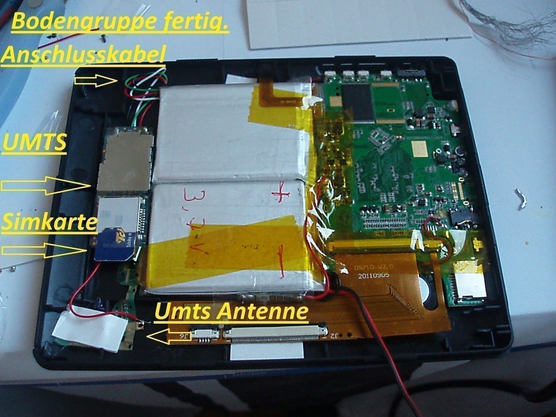

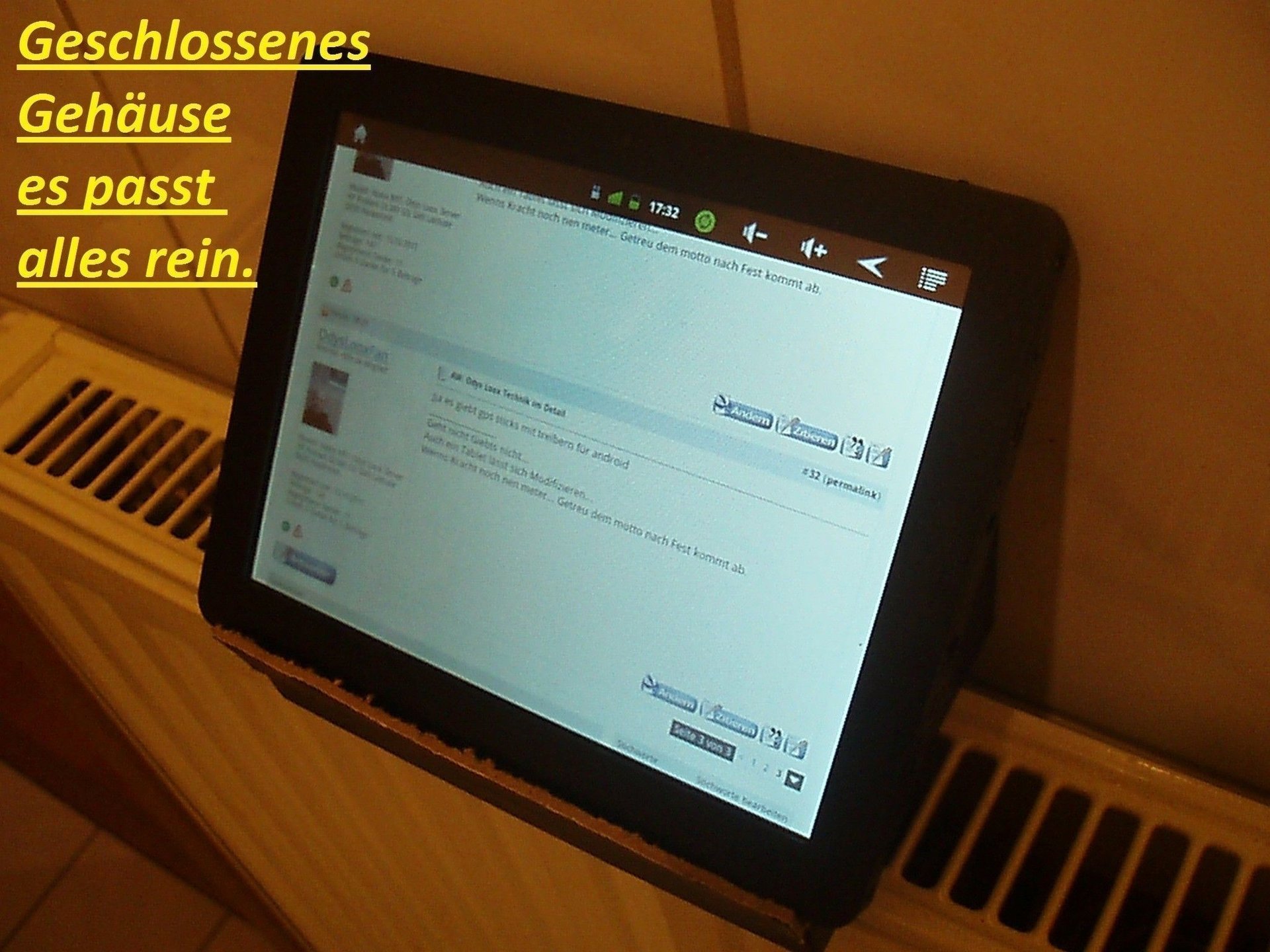

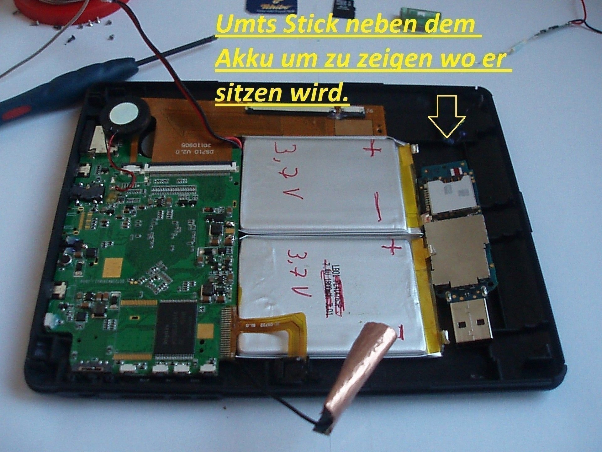

Ja es ist vollbracht, ich habe meinem Loox einen UMTS Stick implantiert.

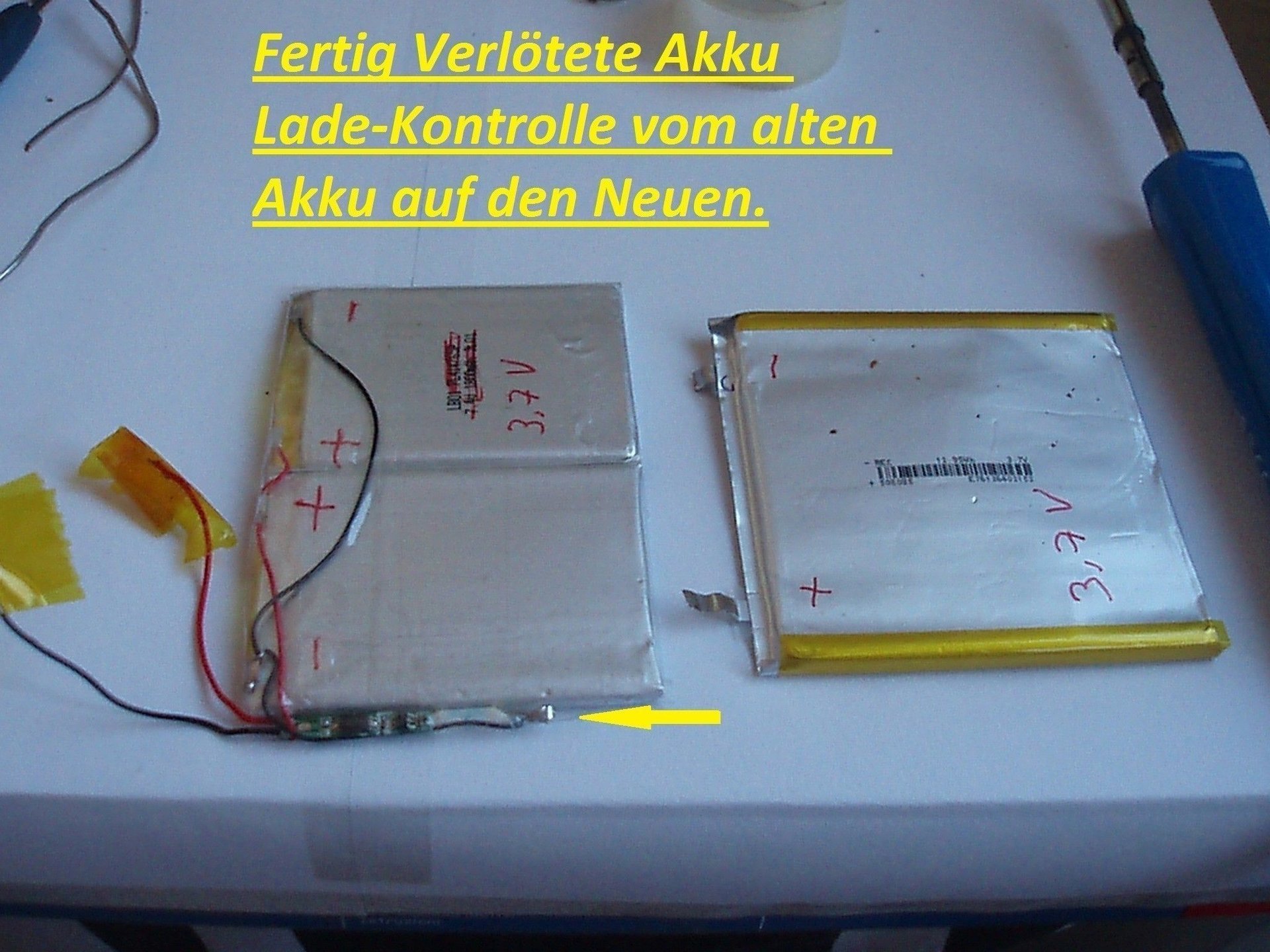

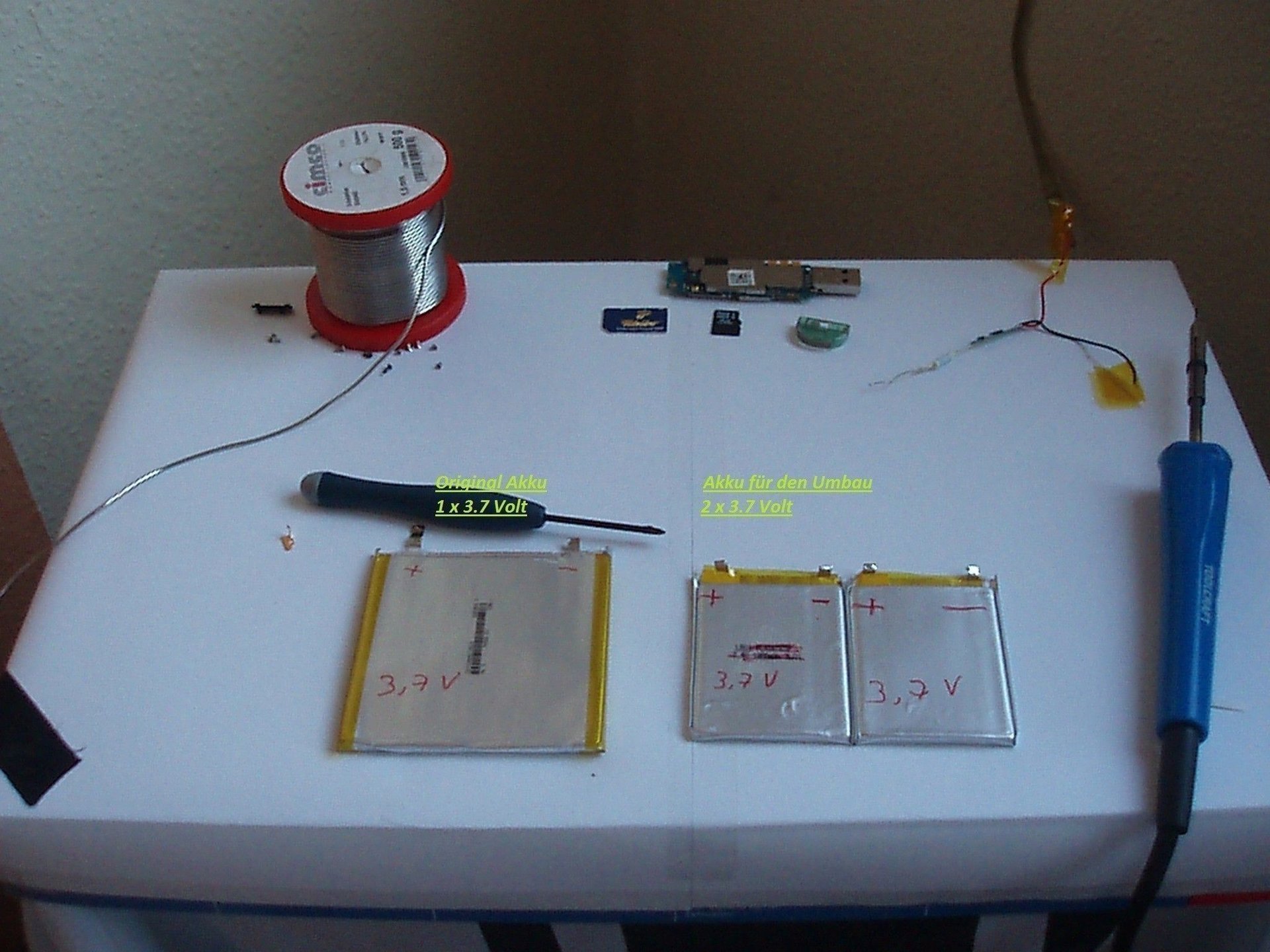

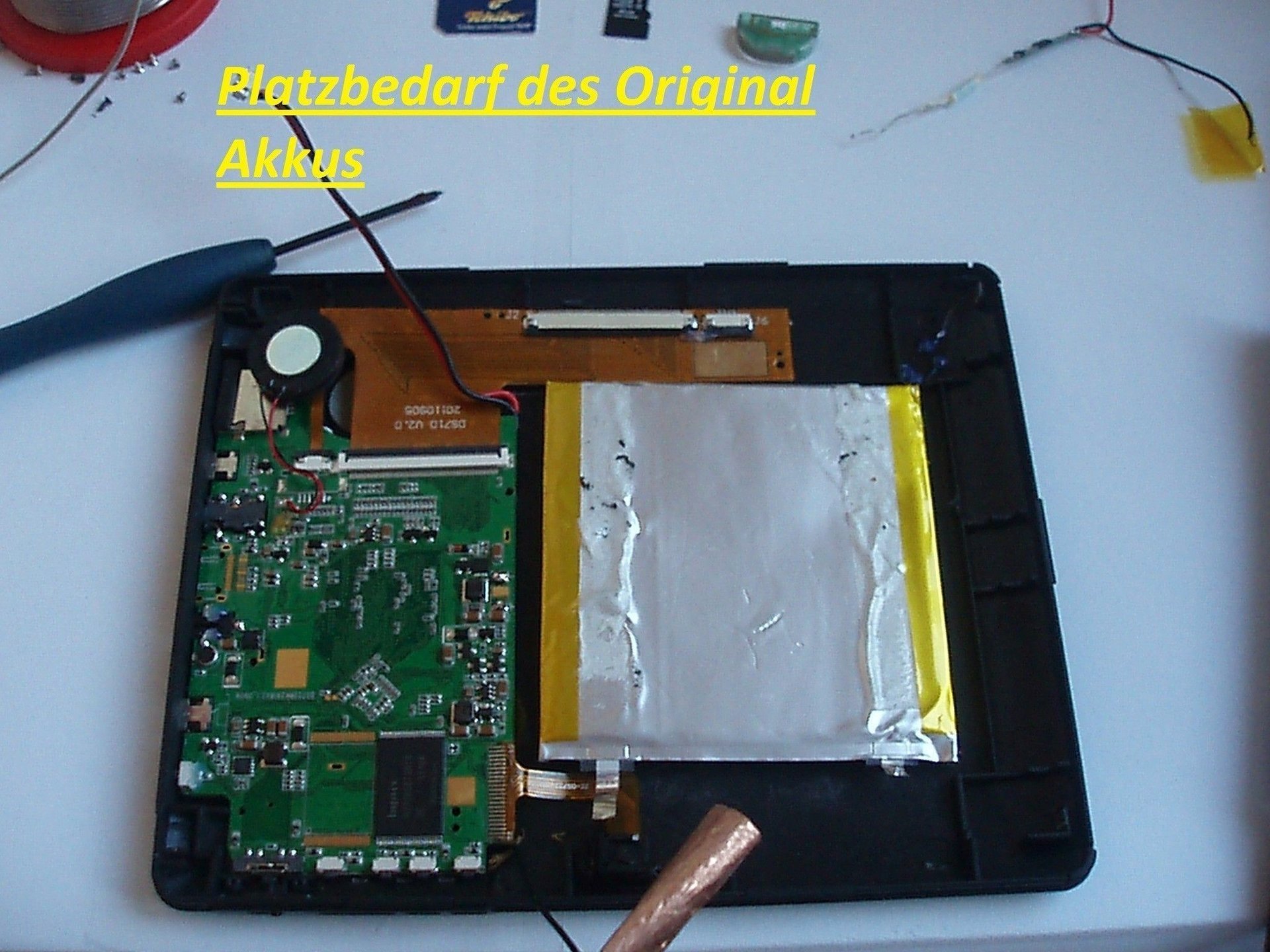

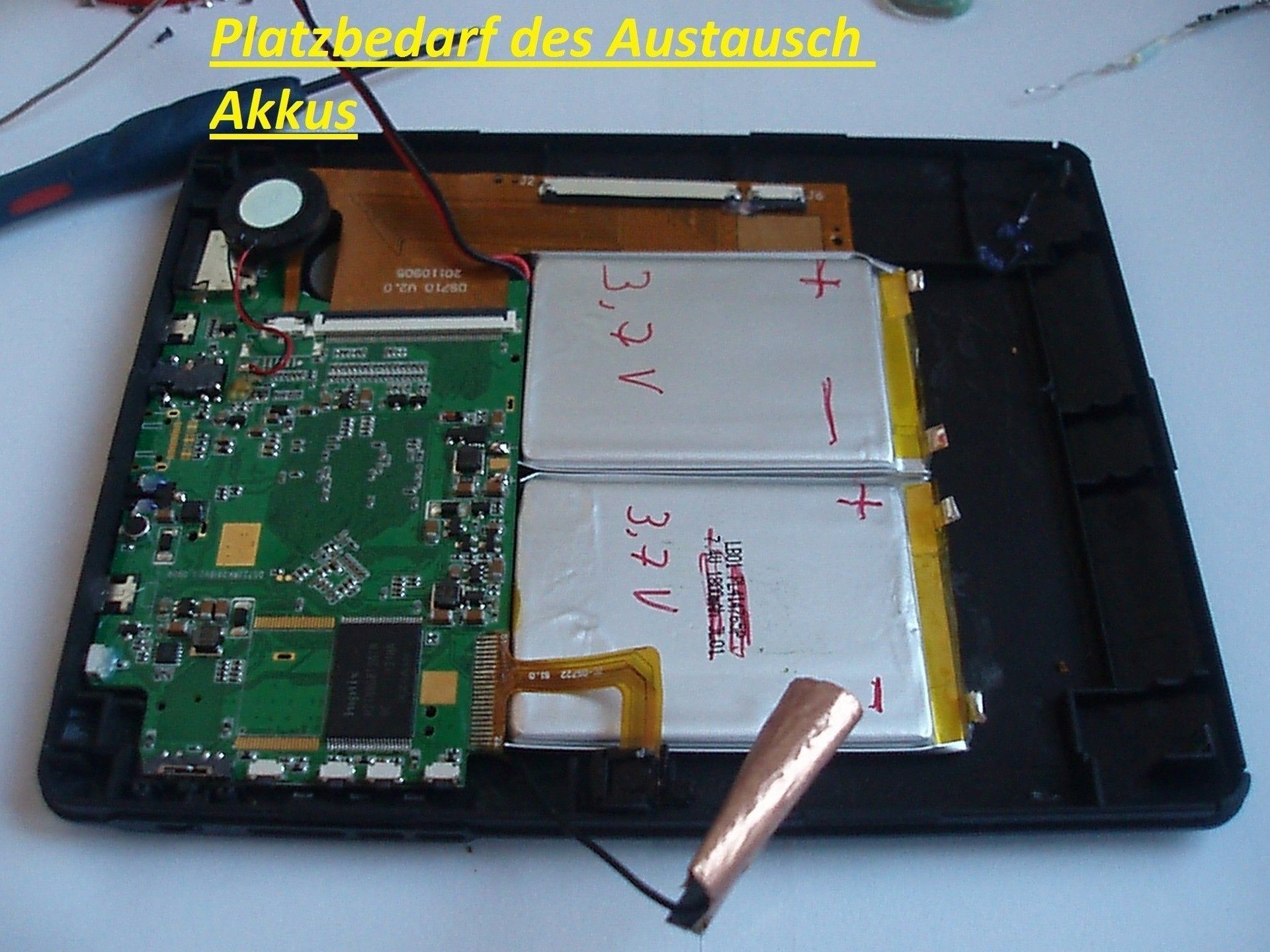

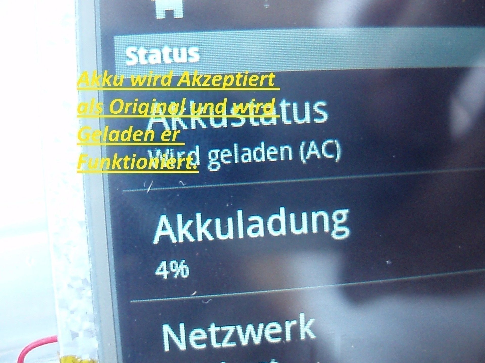

Für diesen Umbau musste der Akku ausgetauscht werden, nicht weil ich ihn Geschrottet habe, sondern weil er einfach zu gross ist.
Vor dem Umbau war ein 12.95 W/h akku eingebaut jetzt hat er gesamt 18.9 W/h :D
Spender des Akkus war ein Zerflashtes Jaypad Pid 7901
Darin wahren 2 Flach Akku zellen à 3,7 Volt die der Hersteller in Reihe geschalten hat, weil es 7.4 Volt benötigte.
Da das Odys Loox aber einen 3,7 Volt statt 7.4 Volt braucht und das Jaypad 2 getrennte 3.7 Volt hatte bot sich eine Paralel Schaltung an.
In meinem UMTS Stick habe ich noch meine 4 GB karte eingesteckt die Paralel erkannt wird.
Bilder vom Umbau und dem Grössenvergleich der Akkus Stelle ich jetzt ein.
Die bilder sind Beschriftet, so Spar ich mir den Text zwischen den Bildern.
Einfach anklicken und geniessen.
Bilder...:

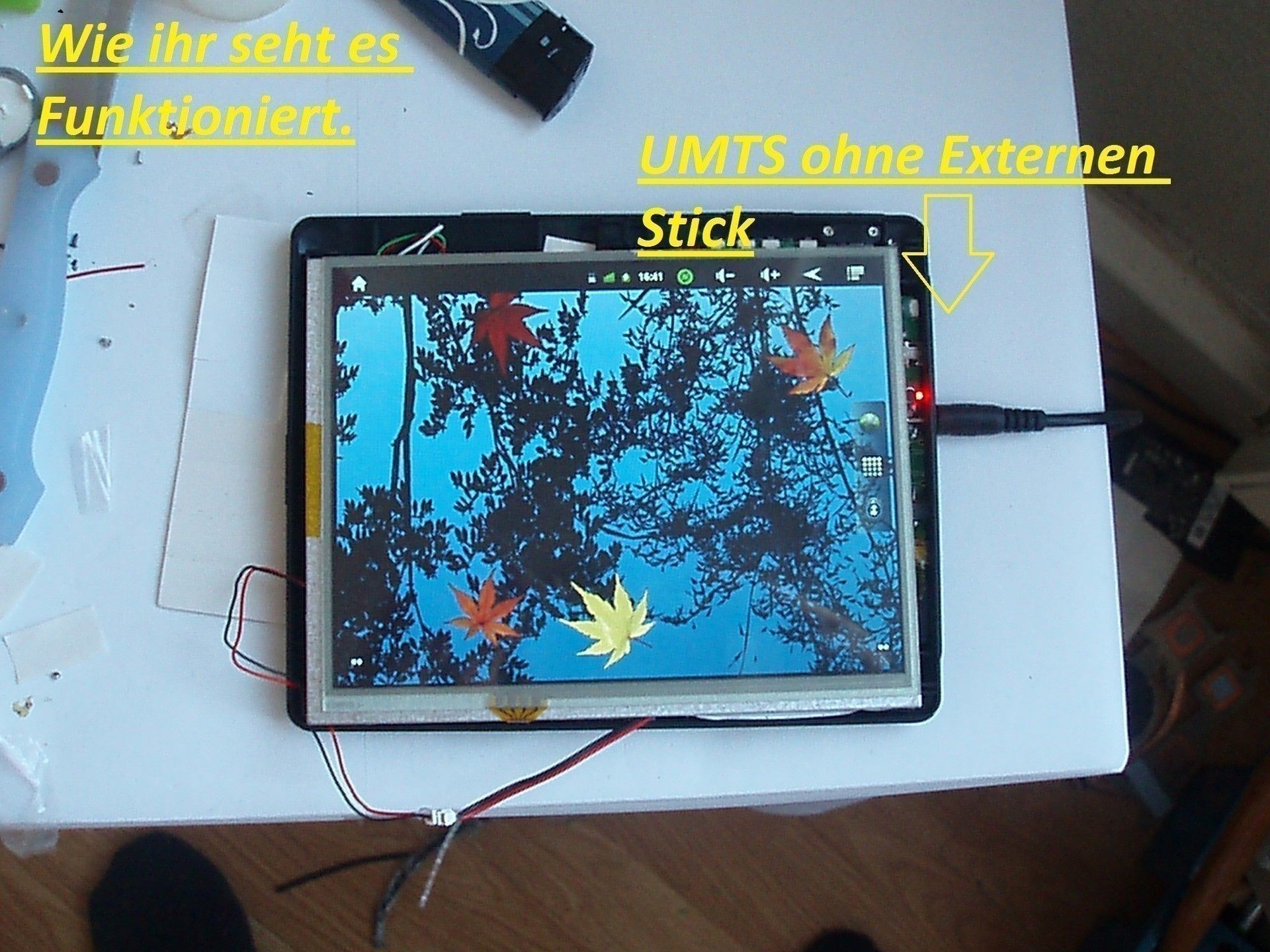

Status nach dem Modding:
Akku Status:
Wird Geladen (AC)
Akkuladung:
78%

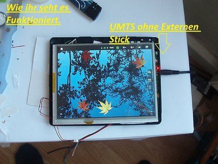

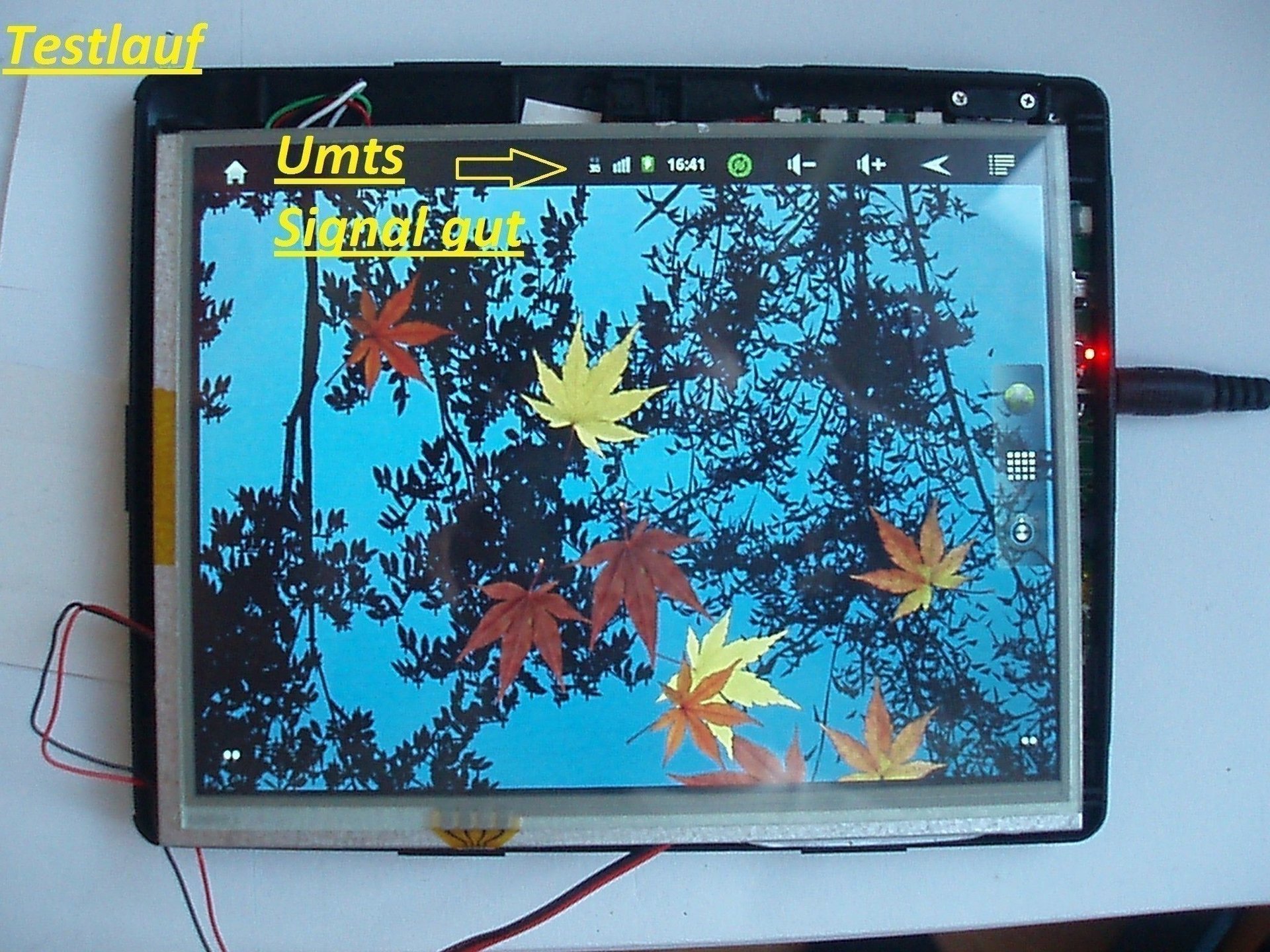

Netzwerk:
o2-de
Signalstärke:
81 Dbm 16 ASU
Art des Mobilfunknetzes:
UMTS
Servicestatus:
In Betrieb
Roaming:
Kein Roaming
Status des Mobilfunknetzes:
Verbunden
Somit Präsentiere ich euch das ERSTE Loox mit Eingebautem UMTS !

Wo hast Du die Kabel des Sticks angelötet?
Markus
Ich habe sie direkt an die kontakte des usb hosts gelöte
am stick selber habe ich den stecker entfernt und die kabel dort verlötet
Nächste Frage:
Welchen UMTS-Stick haste verbaut?
Markus
Huawei e1750 von tchibo

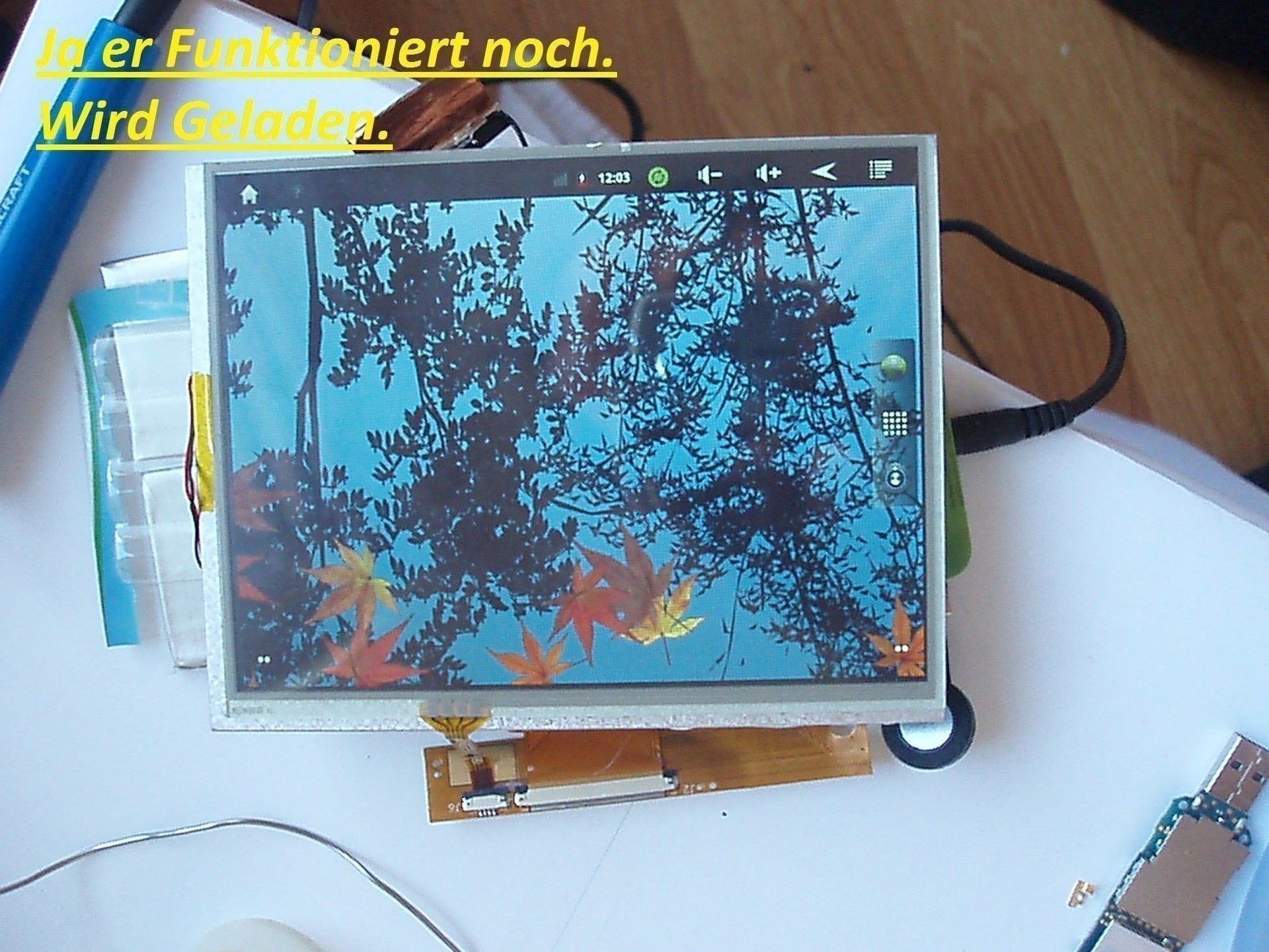

Das pad erfreut sich bester gesundheit umts läuft super
