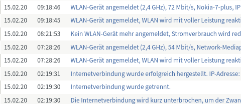

Vielleicht ist folgende Info nützlich: Die Nachricht der Telekom über die Buchung der Handy DayFlat wurde von dieser um 09:18:42 verschickt. Mein Handy hat sich laut Routerprotokoll erst um 09:18:46 als WLAN-Gerät angemeldet:
Das scheint ein Zeitproblem zu sein. Bei der geringen Sekundendifferenz würde dies auch erklären, warum der Fehler nicht bei jedem Einschalten des Handys auftritt. Es kommt darauf an, wer schneller ist und wer derjenige ist, der dann die mobile Datennutzung fordert.
