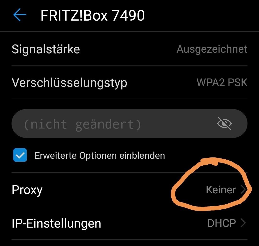

@Ilchi
Hier musst du wieder zurück auf keiner. Siehe Screenshot im Kreis.
Danke. Das habe ich zurück gesetzt und warte nun auf das 131er per OTA.
