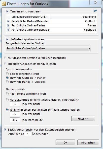

Hallo Gerhard
Du bist sicherlich vieles, aber bestimmt nicht beschränkt :winki:
Ich versuche es mal:
Starte den MPE-Client am Smartphone -> Einstellungen -> Lokale Kalender verwalten -> ganz oben sollte dann der Punkt "Neuen lokalen Kalender erstellen" erscheinen.
Anschließend wieder zurück in die Einstellungen -> Zu synchronisierende Kalender -> Häkchen bei den gewünschten Kalendern setzen.
Außerdem kannst Du wählen in welchem Kalender neue Termine erstellt werden sollen.
Dafür gehst Du wieder in die Einstellungen von MPE -> Neue Termine erstellen in ... und, solltest Du vorher mehrere Kalender angelegt haben, kannst jetzt denjenigen auswählen in dem neue Termine angelegt werden.
Und zu deinen anderen Fragen. Hier mal ein Bild von meiner Konfiguration:
D.h. ich habe drei separate Kalender sowohl in Outlook als auch in MPE (siehe oben) angelegt.
Die Zuordnung kannst Du oben rechts vornehmen in dem Du die beiden Pfeile anklickst, dann unter "Zuordnung" in eine Zeile klickst und es kommt ein Menü aus dem Du den entsprechenden Kalender zuordnen können solltest.
