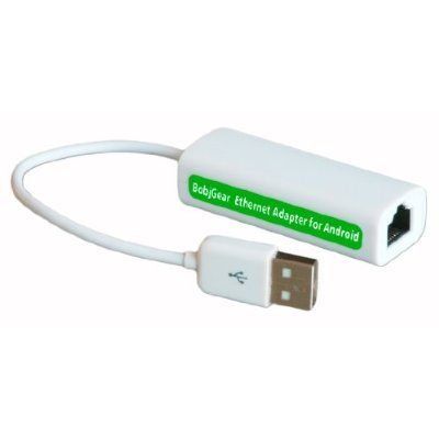

Hallo Gemeinde,
seit langem lese ich hier mit und hab auch tierisch viel gelernt. Endlich kann ich auch mal etwas zurückgeben.
Nach langem Suchen und viel Testen habe ich endlich einen USB zu LAN Adapter gefunden der funktioniert.
Dieser hier: BobjGear USB to RJ45 Compact Fast Ethernet Adapter gemacht für Android Tablets
habe ich bei Amazon für 23,50 Euro geholt.
Genauere Daten über Tablet, ROM,....
Xomm MZ601, Android 4.2.2, Kernel 2.6.39.4-g41e33b5 dreamcwli@Mars #1 vom 12.02.2013
Angeschlossen habe ich: Tab<-->USB OTG<-->BobjGear<-->Switch<-->Router
Und noch die Erklärung für alle die jetzt schreien "Das Gerät ist doch für den Mobilen Einsatz gedacht und nicht für Kabel". In der Firma habe ich es Mobil weil ich damit unterwegs bin. Wenn ich aber zuhause am Schreibtisch sitze steht das Gerät neben mir und empfängt meine Mail ohne dass ich auch noch abends ständig Bestrahlt werde. Ja, ich bin einer der sich gedanken über Bestrahlung macht.
Gruß Uwe
