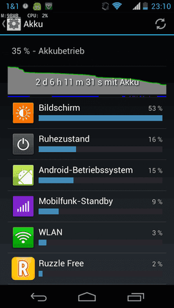

Hallo zusammen
habe seit 3 Wochen auch das Razr i. Total zufrieden bis jetzt, ABER:
Der Akkuverbrauch bei Nutzung (Whatsapp,Kamera, Spiele etc.) ist relativ hoch. Man kann geradezu mit ansehen wie die Prozente purzeln fast im 3 Min Takt.
Allerdings wenn das Gerät selten genutzt wird, also 4 Mal E-Mail Sync oder Ebay dann hält dieser wesentlich länger. Habe jetzt letzten Samstag gegen 17 Uhr vollgeladen und habe jetzt immer noch 35 % Ladung. Eigentlich ein guter Wert wenn da nicht die Nutzungsgeschichte wäre. Das Display hat momentan 53%,Ruhezustand 16% und Android OS 15%. HDSPA+ ist ausser Abends (dann ist WLAN ON) immer ein. Display auf AUTO-Helligkeit. Alle Sync Geschichten auf manuell bzw. Aus. SMART Action ist nachts von 0:00 bis 08:00 aktiv.
Frage: Ist dieser Verbrauch bei Nutzung "normal".
Muss dazu sagen dass ich ICS draufhabe. Habe bis jetzt nur noch kein Wipe gemacht

Bei Intensiver Nutzung hält mein Akku auch nur knapp einen Tag, ist normal
