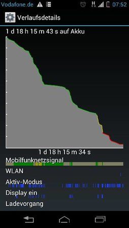

So das ist mein erster Langzeitdauerlauf!!! Handy war nur übers Datennetz verbunden! Ab 25% Akku wird über die smart Action Funktion der Display total runter getrimmt. Bei Display aus und keiner Bewegung des Handys werden keine Hintergrunddaten synchronisiert! Hat jemand Ideen die Laufzeit noch weiter zu strecken?! Das war erst nach dem 2. Ladezyklus!
Gesendet von meinem XT925 mit der Android-Hilfe.de App

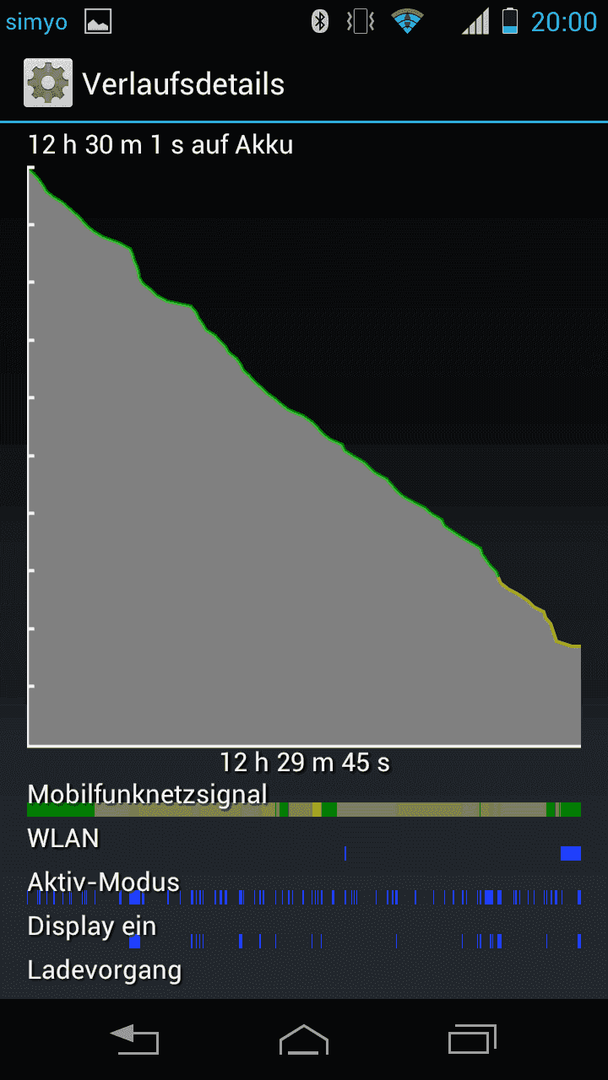

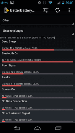

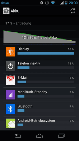

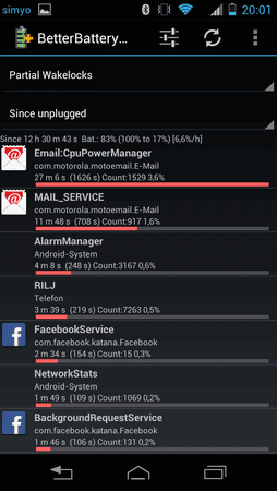

Hallo
So begeistert wie ich von der Mechanik und der Geschwindigkeit vom Razr HD bin, so enttäuscht bin ich vom Akku!
Eingeschaltet sind:
- 2 Gmail Konten (Push)
- 1 Exchange Konto (Push)
- Facebook (Aktualisierung jede Stunde, Konto Synchronisation Aus)
- Whatsapp
Gemacht hab ich:
- etwa 20 Mails empfangen, aber alle am Rechner gelesen und beantwortet.
- ein wenig Facebook und Chrome
- Kein Telefon, keine Sms, kein Whatsapp
- Datenverbrauch 13 MB
- Display 46 min
Nach 12h30 ist der Akku bei 17%
Mit dem Defy musste ich mir nie Gedanken machen ob es über den Tag reicht!
Habt ihr Ideen woran es liegt?
Grüsse
Simon

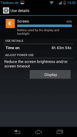

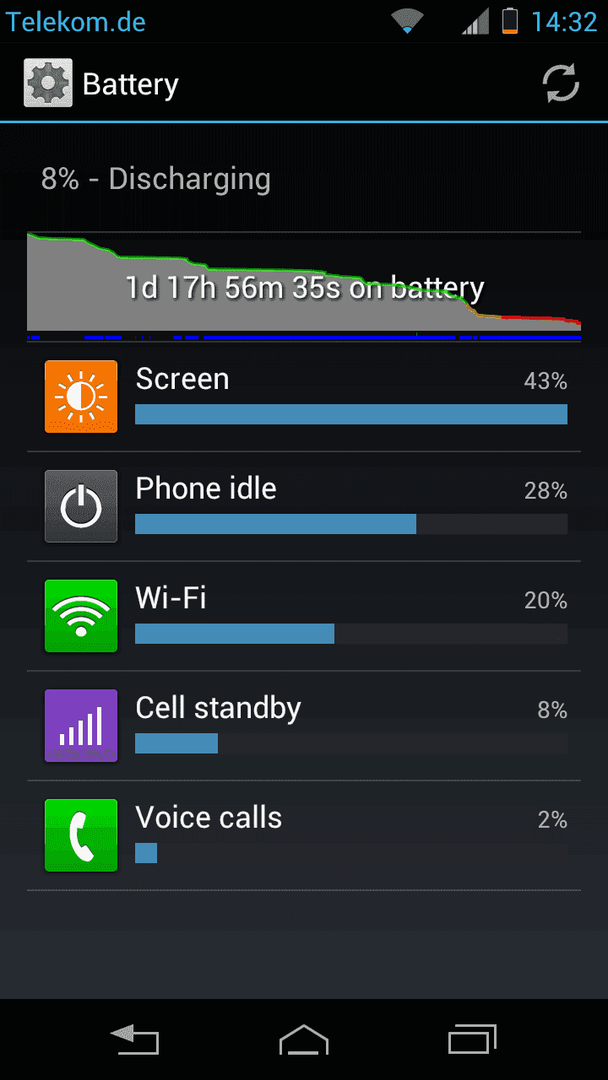

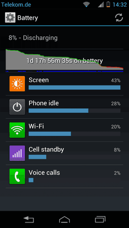

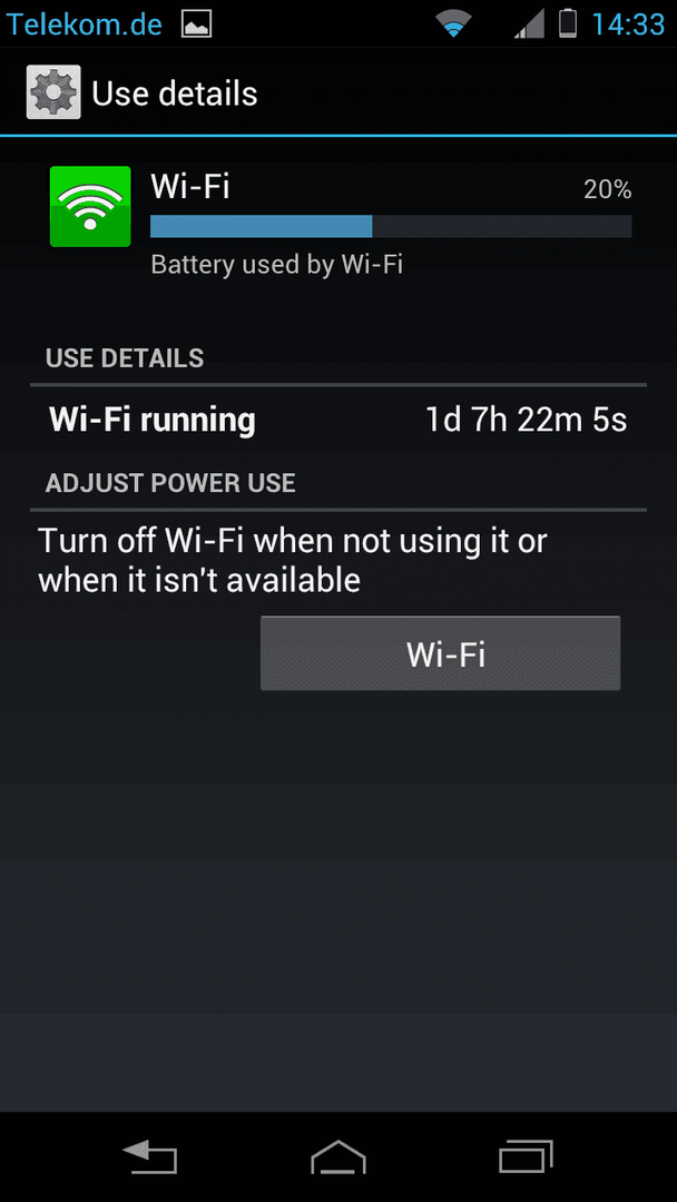

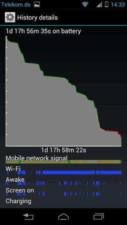

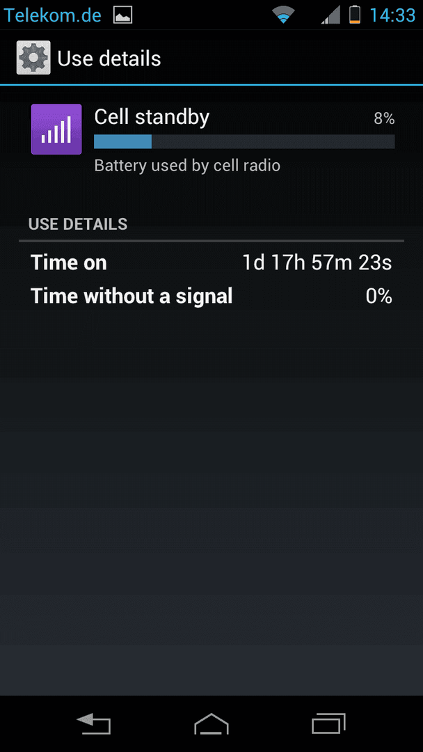

@Ick8711
Hatte etwa 1-2h WLAN an. Display abends/nachts auf niedrigste, tags auf 30%.
Habe jetzt mit der zweiten Ladung schon 7h "Display eingeschaltet" geschafft und Akku hat noch 20% übrig. ;)
Bin mit dem Akku sehr zufrieden!

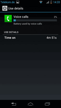

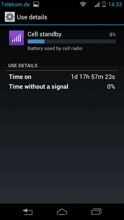

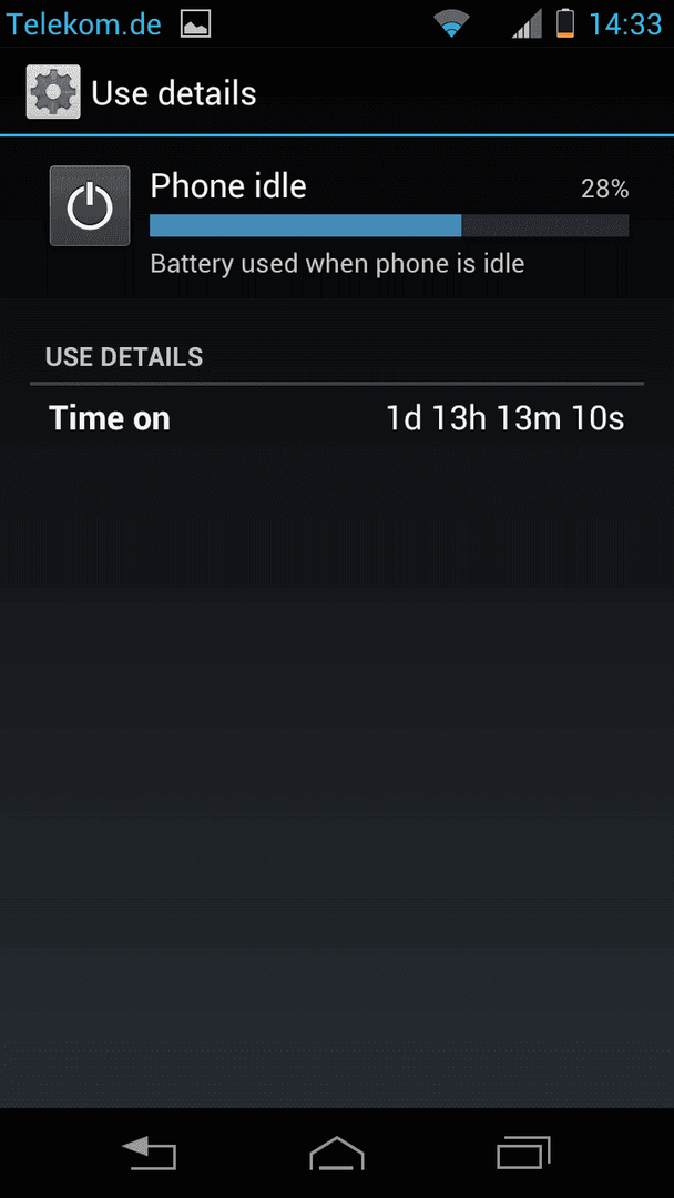

Da zieht etwas extrem am Akku...Iwas stimmt def. da nicht.
Selbst mit meinem AHD Akku hab ich da wesentlich bessere Werte?
Das RHD müsste einen merklich besseren Wert bekommen..
(Muss aber sagen, dass die Ausdauer seid dem Ota Update merklich besser ist..)
Viele Vids, Musik,etc.. gedownloadet..
