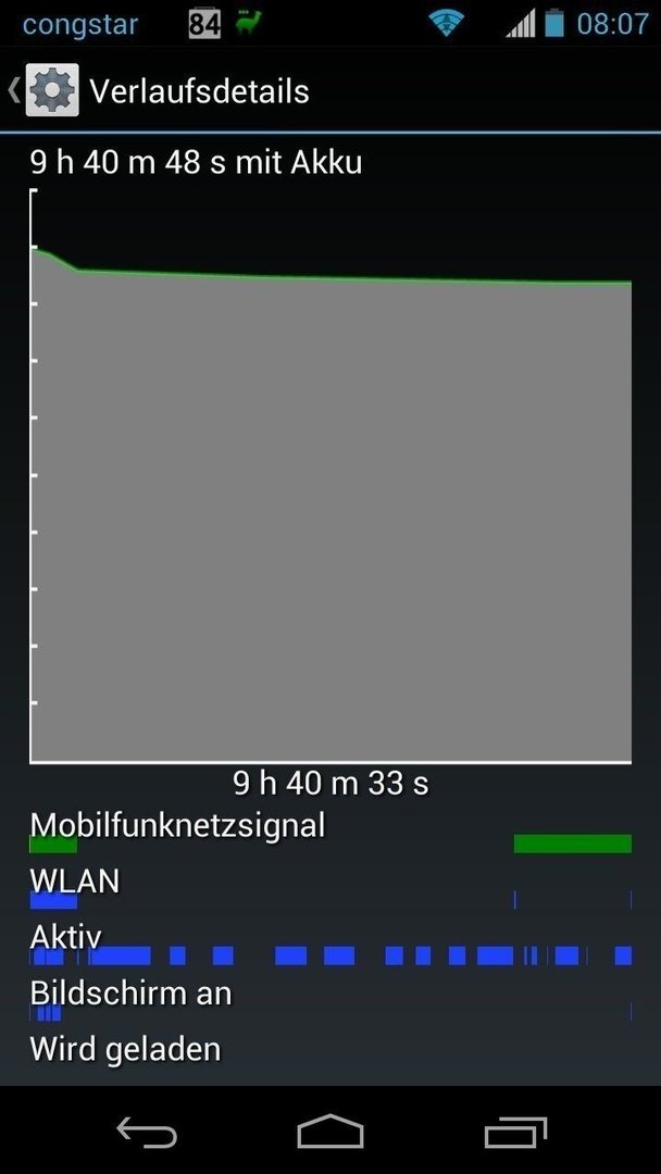

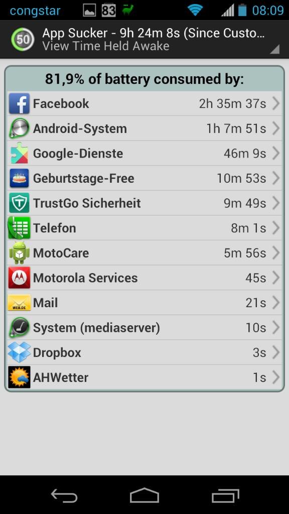

Ich habe noch ein Problem.
Alle möglichen apps verhindern den deep sleep obwohl die synchronisation abgeschaltet ist: zb facebook, google dienste haben innerhalb von 5min mehrere wakelocks.
Wie kann ich das verhindern?
Wenn du selbst entscheiden willst, (z.B. nur wenn das Display aktiv ist, sync) kannst du mit Smart Action einen Aktion erstellen "Aktion:Screen off; Ausführen:Daten aus).
Das verhindert aber die wakelocks nicht oder?
Sollte aber nicht nötig sein, hab sowas auch nicht aktiv und meines schläft immer brav. Also im orginal Zustand macht das RHD eigentlich keine Probleme. Und facebook, naja, die app ist bekannt für ihre "vernünftige" Programmierung ;)
Solche Probleme ohne eine App-liste ist wenig erfolgversprechend, mit den smartactions behebst du es ja auch nicht.
Das RHD ist gestern frisch aufgesetzt worden. Seltsam. Hier mal screenhots von dieser Nacht.
Ich frage mich wieso diese apps aktiv sind, obwohl ich deren sync ausgeschaltet habe.
Und im Flugmodus war es auch über nacht per llama. Smartactions habe ich deaktiviert
