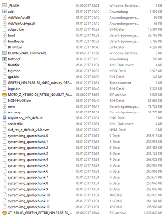

Du musst beide Dateien downloaden und beide im gleichen Ordner entpacken! Das sollte dann so aussehen:
hab mal verglichen.
was bei mir fehlt ist , Downgrade Firmware
Die sollte auch nicht drinstehen :)

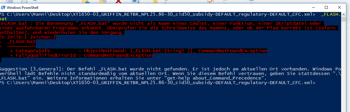

Also das gib unter CMD Eingabeaufforderung folgendes ein:
_flash.bat und mit Enter bestätigen
Soderle,
Da scheinbar Win 10 dabei zickt hab ich das nun auf dem Läptop Win 7 gemacht und ging alles sofort durch .

bin nun nochmal zurück auf Stock und hatte wieder das Problem mit der Powershell.
Eingabe hier nicht _FLASH.bat sondern .\_FLASH.bat dann geht das einwandfrei
beim Recovery flashen ist in der Powewrshell auch besser mit
.\fastboot
.\fastboot flash recovery twrp-3.1.0.0-griffin.img
