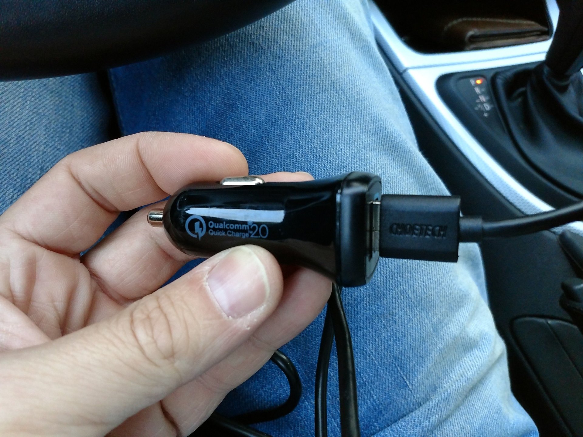

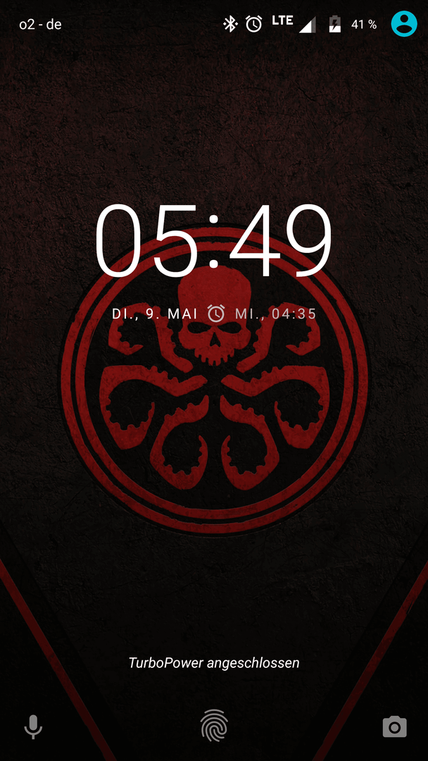

Habe heute mal meinen USB Lader im Auto getestet und lädt mit Turbo:
Ist dieser:
Kfz Ladegerät CHOETECH 30W Quick Charge 3.0 USB Autoladegerät mit USB C Kabel für Samsung Galaxy S8, S8 Plus, LG G5, HTC 10, Lumia 950/950xl, iPhone, Samsung, iPad und andere:Amazon.de:Elektronik
Wobei meins noch die Version mit Quick Charge 2.0 ist:
Vllt. Hilft es dem ein oder anderen ja..
Reaktionen: Rootuser und hehel
Ich würde gerne das Kabel wissen ^^
einfach nach "CHOETECH USB C" bei Amazon suchen ^^
