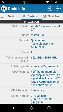

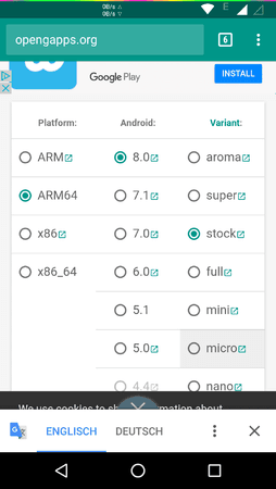

Hallo. Welche Google - Apps muss ich verwenden? Für Arm oder für arm64 ?
Siehe Screenshot.
CPU hat zwar 64 bit.
Doch
Architektur ist 32.
Bisher widersprüchliche Aussagen gefunden.
Ich bin der Meinung... arm..
Google Apps wären die richtigen.
Hier noch die Websites - links.
Ablauf
Anleitung: Lineage OS auf dem Smartphone installieren - areamobile.de
Google - Apps
The Open GApps Project
Letzte offene Frage für mich.
Wer kann mir helfen....?
Der zweite Screenshot sagt ARMv7I.

Gapps: arm nehmen.
Reaktionen: Matzeoese
Danke für deine schnelle Antwort.
@Matzeoese: arm = 32 bit ist richtig, ja. Der SoC kann zwar 64 bit, aber leider hat Motorola nur ein 32-bit System compiliert.
