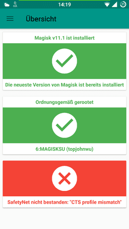

- Ladet euch dort die aktuelle Version herunter (momentan 11.1)
- Kopiert die ZIP-Datei ins Hauptverzeichnis eures X Force (per USB-Kabel am Rechner verbunden, Windwos Explorer oder Android File Transfer App funktionieren, auch wenn das X Force sich im TWRP Recovery befindet problemlos)
- In TWRP auf Install tippen und die Magisk-v11.1.zip auswählen und flashen.
- Gerät neu starten
- Nachdem das System gestartet hat (und ihr es eingerichtet habt), installiert euch aus dem Google Play Store den Magisk Manager.

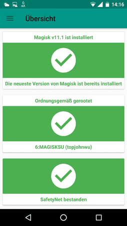

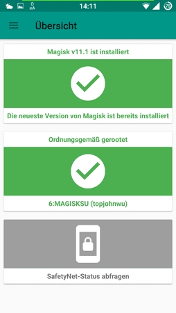

- Startet Magisk, die oberen beiden Punkte sollten immer grün sein (Oben: installierte Version, Mitte: root)
- in den Magsik-Einstellungen die Option Magisk Hide aktivieren.

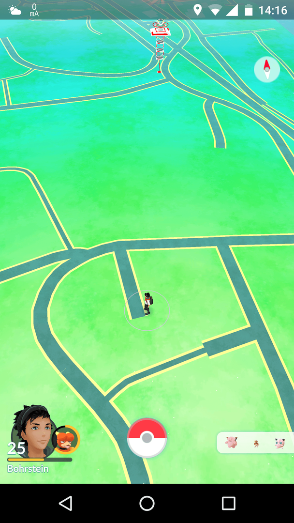

- Safetynet-Status ist so lange grün, bis Xposed installiert und aktiviert wird. In diesem Status läuft u.a. Pokemon Go problemlos.

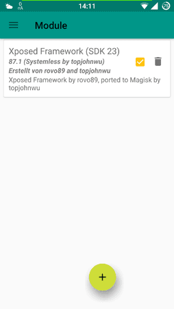

Auf die Funktionen von Xposed möchte ich hier nicht weiter eingehen. Aber wer wünscht, kann sich in Magisk das Modul Xposed Framework (SDK 23) (Systemless by topjohnwu) herunterladen und installieren. Gerät neu starten.

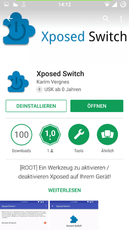

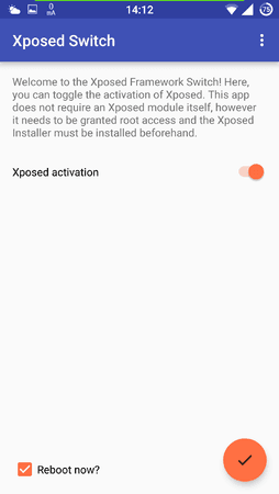

Um des Safety-Net Status grün zu bekommen, muss also Xposed deaktiviert werden. Dazu gibt es im Google Play Store die App Xposed Switch. Mit der App lässt sich Xposed ein- und ausschalten. Das Moto X Force muss aber jedes mal neu gestartet werden.
