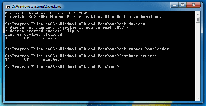

Nun das Moto X im Debugging Modus am PC anschließen, dass dann per Befehl im MADB&FB überprüfen:
Code:
adb devices
Sollte dort ein "device" samt Seriennummer stehen, habt ihr bis hierher alles richtig gemacht.
Falls nicht, müsst Ihr die Treiber neu installieren, anderes Datenkabel oder einen anderen USB-Port (hatte ich auch alles schon als Fehlerquellen) verwenden.

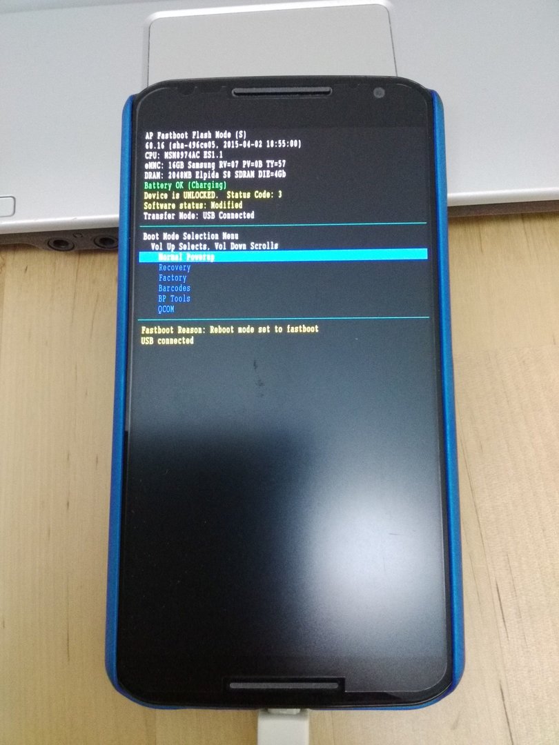

Mit weiteren Befehlen könnt ihr euer Moto X in Fastboot Modus bringen:
Code:
adb reboot bootloader

mfastboot devices
Nun sollte die Seriennummer und dahinter "fastboot" erscheinen:
Der Screen auf dem Moto X sollte etwa so aussehen:

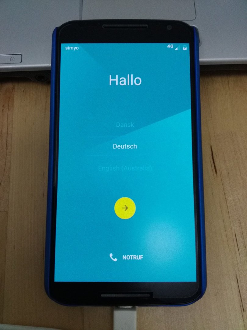

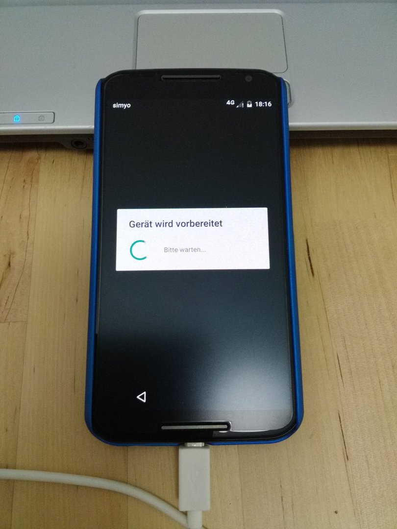

Wenn alles mit "OKAY" beantwortet wurde, war es das schon und euer Moto X bootet in ein "frischen" Werkszustand.
