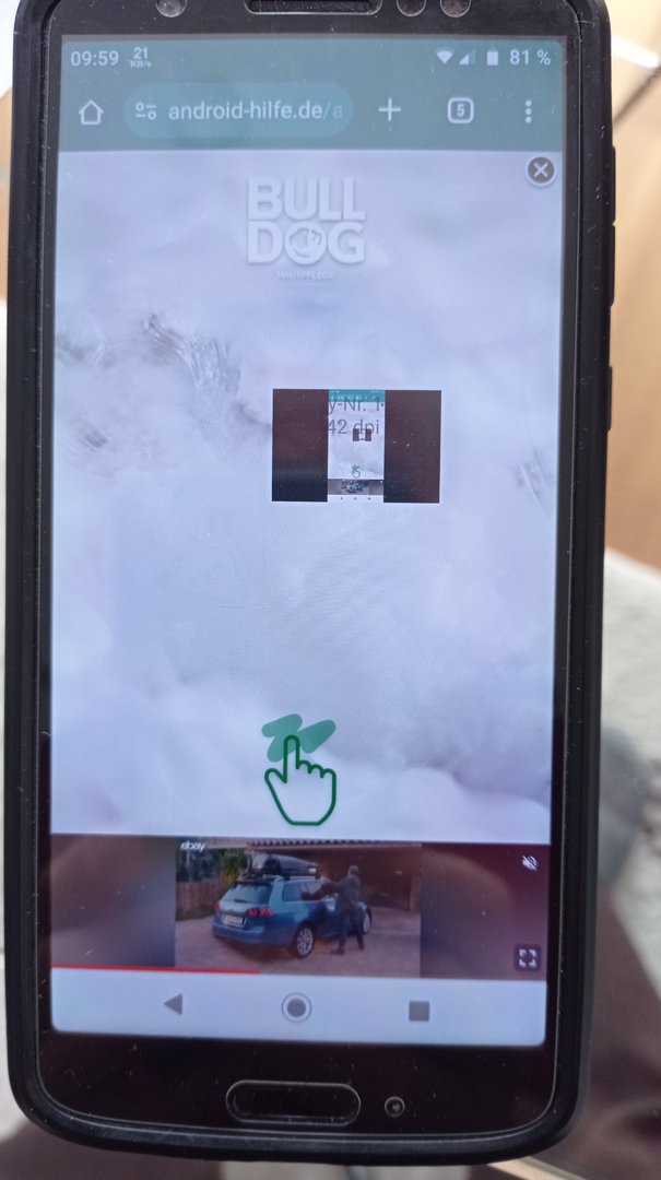

Hallo, ich weiss nicht wies gekommen ist, ich habe auf jeglicher Bildschirmoberfläche ein Duplikat im Duplikat von dem was auf dem Hauptbildschirm zu sehen ist.
das lässt sich zwar auf 2cm Diagonale verkleinern und hin und her schieben, aber nicht entfernen oder über den Rand wischen.
Es ist sehr störend, da es den Arbeitsbereich des Hauptbildschirms abdeckt.
Was kann ich tun? zurücksetzen bedeutet ewig viel Zeit um das wieder einzurichten.
Danke für eure Hilfe

@12karl Was steht denn dort in dem kleinen Screen? Hat "y-Nr. 1 / 42 dpi" irgendeine Bedeutung in diesem Zusammenhang?
