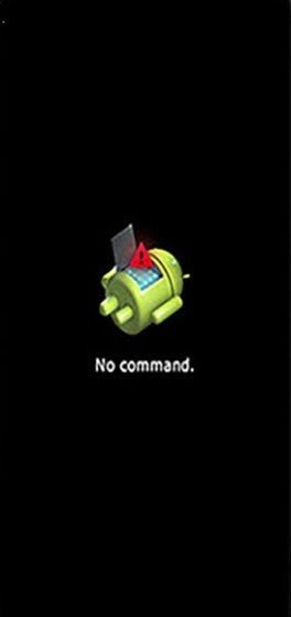

@joma66 Du startest Fastboot, wählst dann Recovery aus und kommst zu diesem Screen:
Dort drückst du dann hintereinander Power + Vol+ und landest im Menü der Recovery, das ungefähr so aussieht:
In diesem Menü kannst du dein Handy zurücksetzen.
genau da gehts kaputt: ich komme nicht zu diesem Screen.
