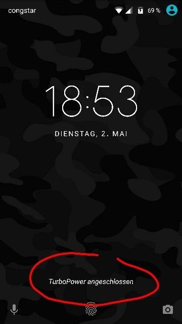

Ich hab mir jetzt mal auf Verdacht Quick Charge 3.0-Lader für 230V und 12V bestellt und werde berichten, ob damit im TurboPower-Modus geladen wird. Es gab nämlich etwas Verwirrung, ob Lenovo/Motorola mit TurboPower™ etwas eigenes gestrickt haben oder ob sie damit evtl. nur ein eigenes Etikett für Quick Charge aufkleben, um Lizenzgebühren an Qualcomm zu vermeiden und die eigenen Ladegeräte zu promoten.
Und die Qualität der USB-Kabel spielt wohl auch eine Rolle. Kabel, die nur für den USB2-Standard 5V/0,5A ausgelegt sind, haben evtl. einen zu geringen Querschnitt und zu großen Widerstand, um genügend Strom durchzulassen. Also markiert eure Kabel, die für Schnellladen geeignet sind.

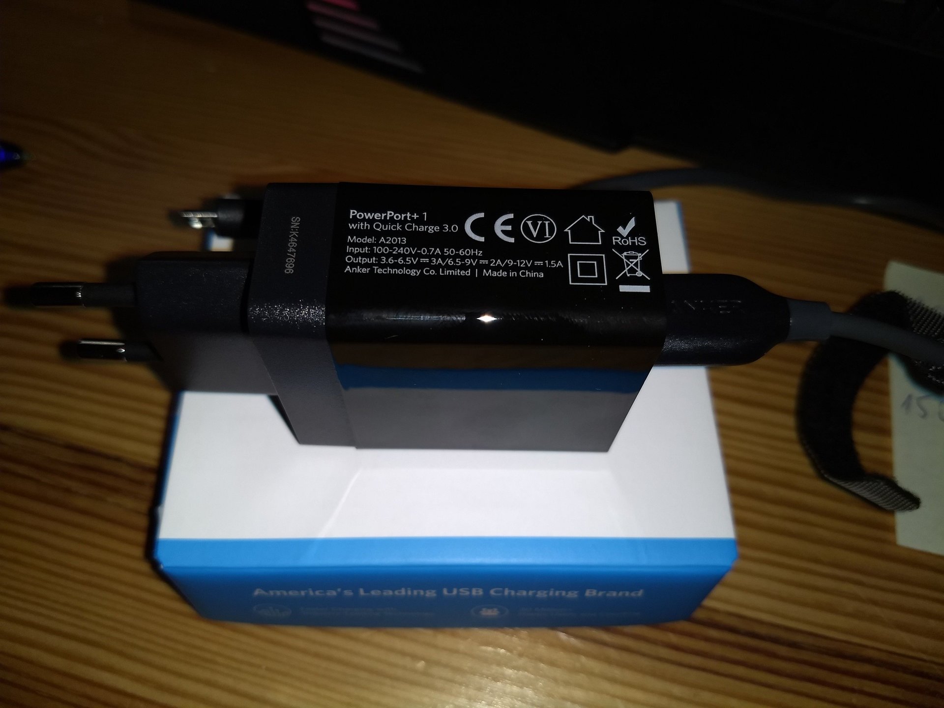

Na, das sieht doch gut aus mit QC3. Ich hab mir genau das Anker PowerPort+1 bestellt, für 1 EUR mehr, dafür mit Kabel. Dazu einen RAVPower KFZ.-Lader, ebenfalls mit Kabel. Und noch zwei kurze PowerLine+.
Nachtrag: Das war ja mal erfreulich. Es funktioniert einfach alles im TurboPower-Modus.
