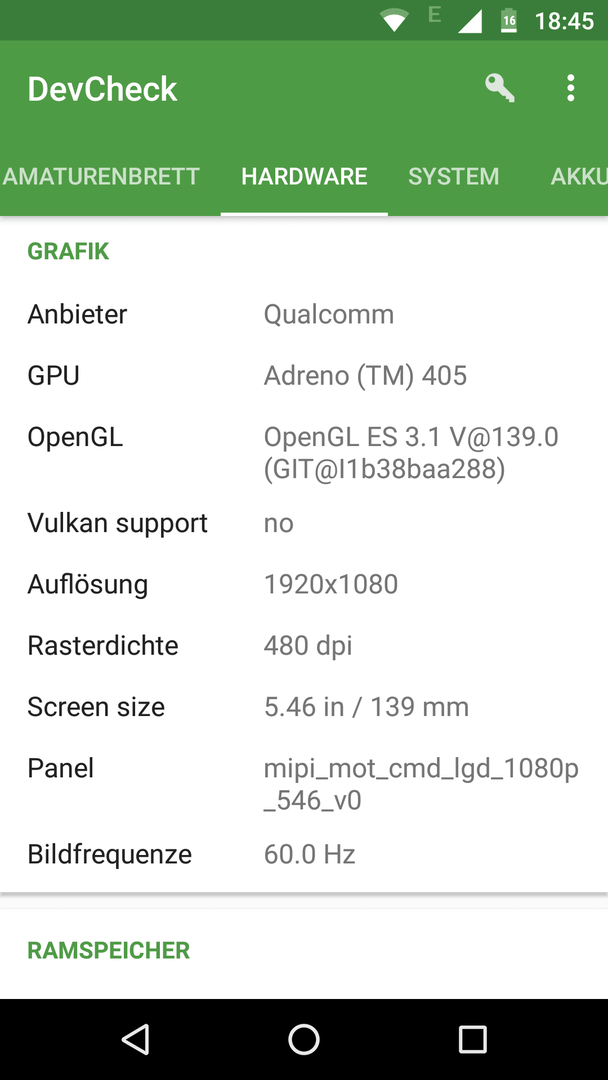

Ich hab DevCheck zum auslesen verwendet, benötigt allerdings root.
Unter Panel steht dort lgd, das soll wohl dieses schlechte Panel sein, bzw. alle, bei denen das Problem aufgetreten ist, hatten wohl ein lgd Panel. boe Panel scheinen das Problem wohl generell nicht zu haben. Produktionsdatum habe ich keines gefunden.
