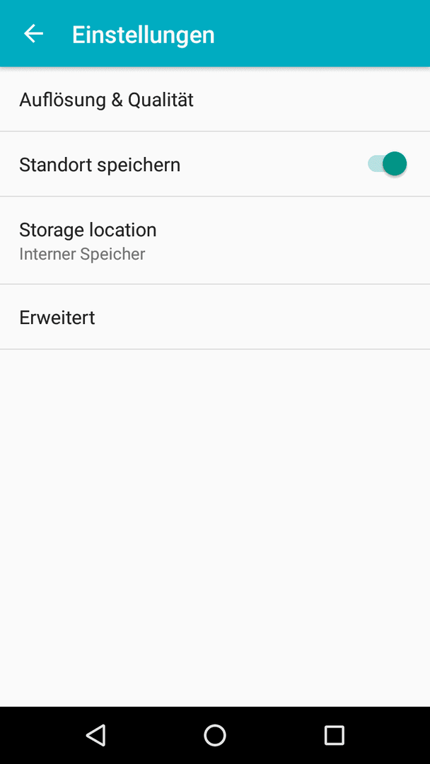

Interessant ist dass die SD-Karte als Medien-Speicher zur Auswahl steht, aber die Kamera-App kann (noch immer) nicht auf der SD-Karte speichern.
Weder die cm- (aosp) noch Google-Kamera.
Weder foldersync noch foldermount kommen mit der SD-Karte zurecht - kann also die SD-Karte jetzt noch weniger benutzt werden?
Naja, immerhin kommen die wichtigsten Dateimanager und das Kartenprogramm osmand zurecht.

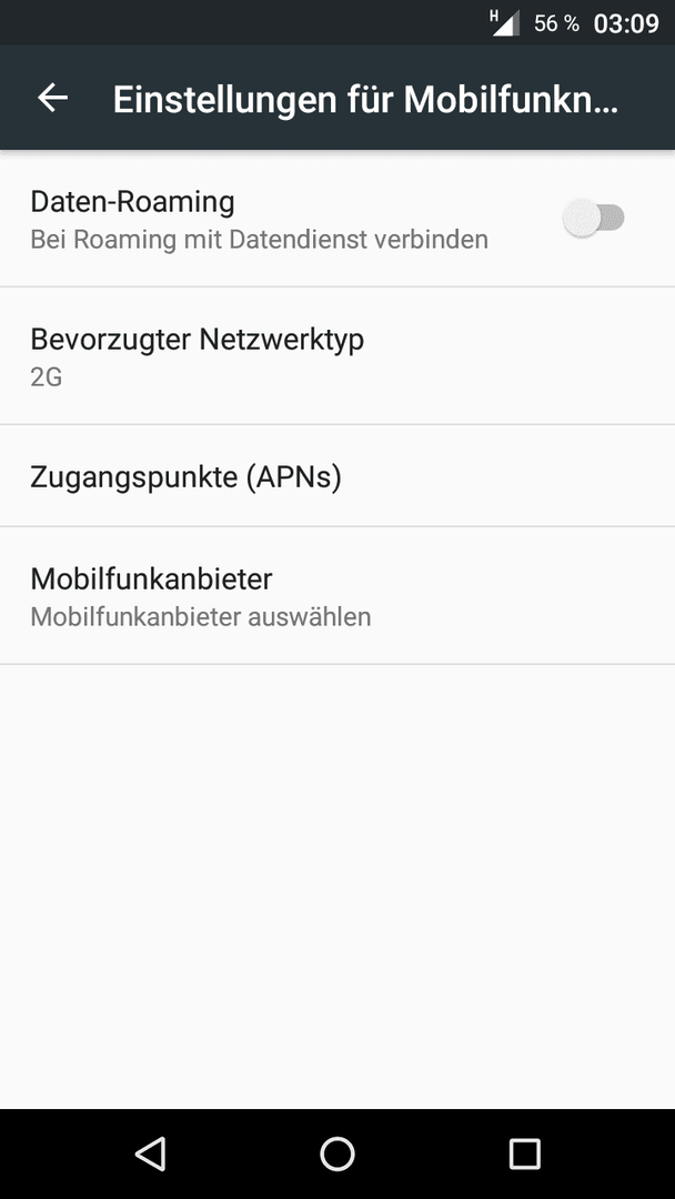

  • das wechseln von 2G auf 3G funktioniert nicht richtig.
Ich habe Llama installiert. Wenn ich zu hause bin stellt Llama auf 2G um (weil ich gaaaanz schlechten 3g Empfang hebe und er immer hin und herwechselt) das funktionierte unter CM12.1 schon nicht perfekt (der Bildschirm mußte aktiviert werden damit er wechselt)
Aber jetzt funktioniert es gar nicht mehr. Wenn ich per Einstellungen von 2G auf 3G wechsle funktioniert das auch nur sporadisch...
Auch diese 2G 3G Toggles funktionieren nicht )bei CM12.1 ging das auch)

Screenshot: 2g eingestellt, läuft aber auf 3g !!??
EDIT:
Kennt jemand ein funktionierendes 2g/3g toggle welches funktioniert ?

Nicht nur das 2g/3g toggle , sondern auch das LTE toggle fehlt inzwischen.

Das 2/3/4g toggle (Schnellstartfläche / die System-Kachel) ist nicht wieder aufgetaucht. Eine Alternative dafür habe ich bislang noch nicht gefunden, nicht gesucht.
