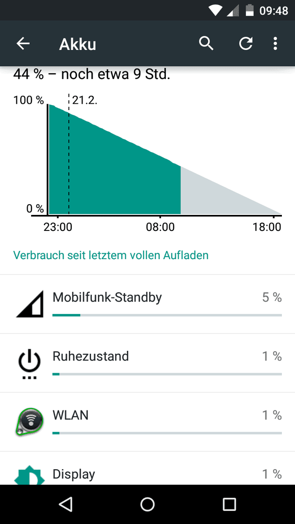

es geht um das Moto G (2. Generation) meiner Frau. Der Akku hat bislang eineinhalb Jahre keine Probleme gemacht. Seit ein paar Tagen entlädt sich der Akku allerdings extrem schnell. Beispielsweise haben wir abends den Akku auf 100% geladen und das Handy über nacht angelassen (nur Standby), am Morgen (nach 8h) waren es nur noch 63%. Auch ein zurücksetzen auf Werkseinstellungen hat an dem Problem nichts geändert.
Das komische ist die Anzeige zum Akkuverbrauch: hier wird eigentlich nichts angezeigt, was Akku verbraucht, allerdings sind wohl einige Apps aktiv. Hier die beiden Screenshots:
Hat hier jemand eine Idee, an was das liegt und was man hier machen kann?

So gleichförmig, wie der Verbrauch ist,nhaben die Apps eher nichts damit zu tun. - Der Akku ist bereits älter, kann also an Leistung verloren haben.
Gegentest:
Laden, abends alle Schnittstellen aus, Flugmodus an, Kabel abziehen, morgens wieder nachsehen.
Bei in etwa gleichem Bild hat der Akku nachgelassen (maximale Kapazität ist gefallen).
(37 % relativer Verbrauch von 100 % Kapazität absolut ggü. 37 % relativer Verbrauch von z. B. nur noch 50 % Kapazität absolut (der Akku zeigt dann auch 100 % geladen an) ist ja etwas Anderes.
Hallo ooo,
vielen Dank für den Tipp. Hab ich probiert, leider gleiches Ergebnis. Bild sieht aus wie oben die Screenshots. Akku bei ca. 65%.

Danke für die Tipps. Watchdog Task Manager Lite habe ich jetzt mehrere Tage getestet ohne Ergebnis. Auch die Android interne Alkkuverbrauchsanzeige meldet nichts ungewöhnliches.
Wenn ich das Handy abends mit 100% in den Flugmodus schalte, hat es morgens etwa 60%. Der Empfang könnte etwas besser sein, aber eine Messung der Datenrate (übers Mobilfunknetz) hat bei Download und Upload ein gutes Ergebnis angezeigt.

Hänge nach der Nacht so einen Screenshot an
Ansonsten wird es wohl Zeit für Better Battery Stats, das ermöglicht eine detaillierte Analyse. Aber dafür gibt es einen eigenen Thread, und das ist auch nicht so einfach zu deuten. Näheres ist dort zu lesen.
Für BBS ist aber mittlerweile Root nötig um alles auswerten zu können!
Mein letzter Stand war, dass Root für einige Dinge notwendig ist, die für eine detaillierte Analyse sinnvoll wären (partial Wakelock detection), aber BBS auch ohne läuft und grundsätzliche Aussagen auch ohne Root möglich sind. Das hat sich geändert?
Meine Meinung: Im Flugmodus sollte es in 8h auf keinen Fall mehr als 20% verbrauchen. Eher 5. Mit aktuellen persönlichen Erfahrungen kann ich allerdings nicht mehr dienen, da das Handy seit einiger Zeit nicht mehr in Benutzung ist. Hier muss IMHO etwas den Verbrauch verursachen, und sei es ein technischer Defekt (Lötstelle, Kriechströme), wenn von der Softwareseite nichts zu finden ist. Ohne Flugmodus hat schlechter Mobilfunkempfang mir auch schon den Akku über Nacht entleert, deshalb der Test mit Flugmodus - aber 5% pro Stunde (100%->60% über Nacht also etwa 8h) im Flugmodus-Leerlauf ist ohne auffällige Apps (wie Medienscanner, Google-Play-Dienste) einfach zuviel.
