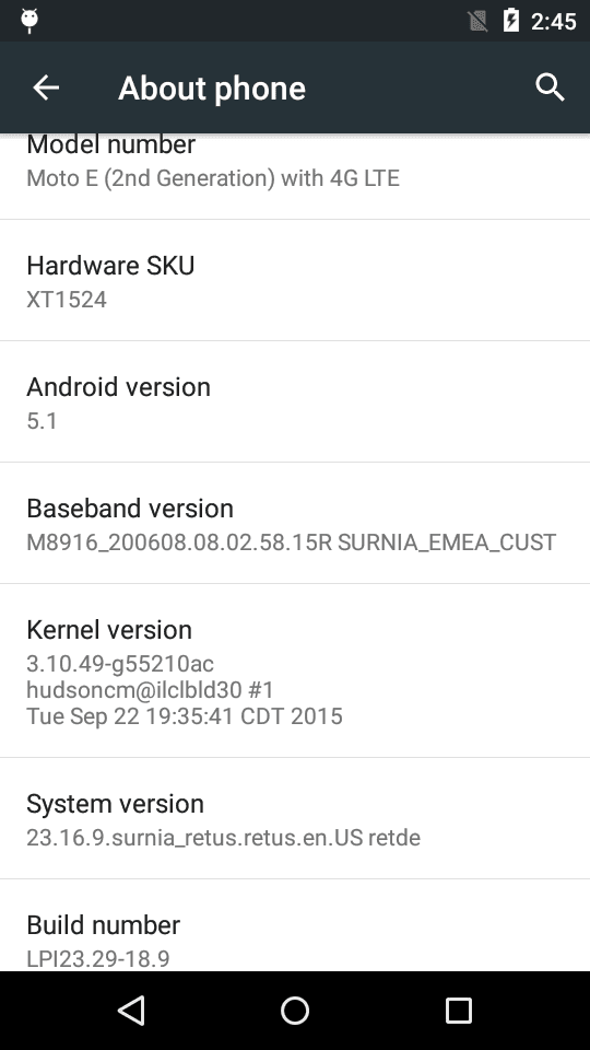

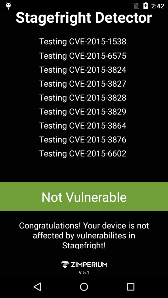

Ich habe zweimal an einem ungerooteten und einmal an einem gerooteten XT1524, auf dem die originale US Retail 5.1 (retus) bereits installiert war, getestet.
Ergebnis

  • Version überprüfen mit
    Einstellungen > Über das Telefon > Kernel-Version (Datum 22.09.2015 CDT)
    Einstellungen > Über das Telefon > Systemversion (23.16.9.surnia_retus.retus.en.US ...)
    Einstellungen > Über das Telefon > Build-Nummer (LPI23.29-18.9)
  • Stagefright-Lücken überprüfen mit
    Stagefright Detector von Zimperium v5.1 (oder neuer) aus dem Play Store
