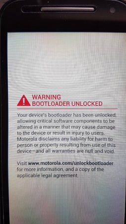

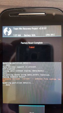

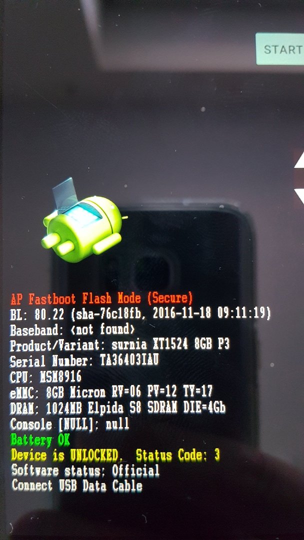

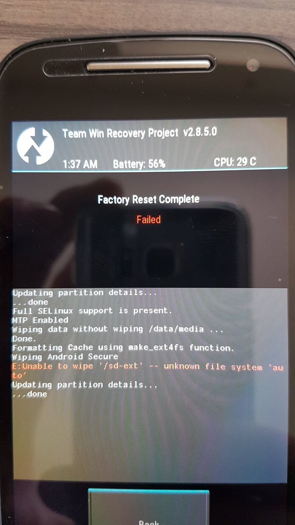

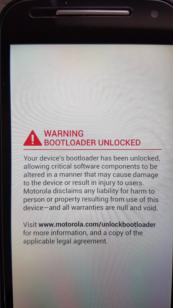

Habe bei meinem Moto E 2nd (XT1524) LTE mit Android 6 den Bootloader erfolgreich geöffnet. Dann habe ich per Fastboot das Recovery TWRP 2.8.5.0 installiert. Dann machte ich wohl einen Fehler, dann nun startet es nicht mehr. Komme mit Power + Vol- weitterhin in den Bootloader und auch ins Recovery, aber dann hängt das Moto in dem "Warn-Modus". Jede 5 Sek. vibriert es aber die Meldung bleibt bestehen.
Anbei folgende Bilder :
Keiner eine Idee ? .... Das Moto scheint kein "Baseband" mehr zu haben.... !?!??!

  • Die Warnmeldung entsteht dadurch, dass Du den Bootloader öffnest, das ist quasi normal und (bis Du es änderst) dein neues Bootlogo... ;)
  • Wenn es also immer wieder erscheint und irgendwann danach kurz flackert... steckst Du in einer Start-Schleife (bootloop).
  • Du kommst ins TWRP, also ist das grundsätzliche Gerät wohl nicht defekt, sondern es startet "nur" das Android nicht.
  • Ich (ganz persönlich) würde jetzt ein CustomROM installieren, ich an deiner Stelle, wenn Du StockROM haben willst, nochmal die Stock/original Firmware zu flashen... die "richtige" ...;) ... so lange (die richtige suchen) bis es funktioniert... ;)
  • Ich hatte auch mal Probleme dieser Art, und hatte jemand im XDA-Forum gefunden, der die StockROM als zip fürs TWRP gemacht hatte, und damit funktionierte es,... warum auch immer...

Ich habe jetzt mal folgendes von CPTechnik probiert :
Von hier ( LineageOS Downloads ) die letzte nightly genommen
dann die Pico Apps vvon hier (The Open GApps Project) = arm 7.1 Pico
Dann im noch funktionierenden TWRP alles hinterheinanden geflasht (mit zwichenzeitlichen wipe) .... nun kommt zumindest der "Halbkreis" von Lineage .... aber nach über 30 Minuten passiert immer noch nichts.... ich denke immer noch Bootloop !?!?
