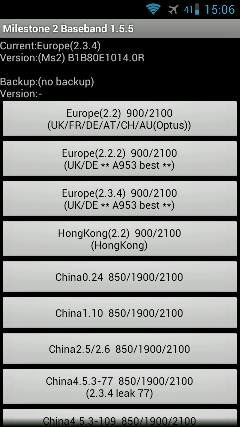

habe auch mit den letzten 3 versionen das problem das die mobile datenverbindung dauernd einfriert. gibts da einen fix fuer?
baseband sollte doch mind. in chilljes version passen oder?
edit1: habe gerade das baseband von europe 2.2.2 auf europe 2.3.4 gewechselt. Bis jetzt ist die datenverbindung stabil.
das waere dann eine loesung fuer die drops der datenverbindung.
werde das weiter beobachten.
zu machen ist das ueber die ms2baseband app (gehoert zur ms2toolbox). restart nicht vergessen.

Wo findet man die Baseband 2.3.4 in M2toolbox git es "nur" europe 2.2 und europe 2.2.2 ?
bei mir ist die waehlbar siehe screenshot:
