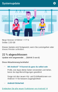

Oh Update auf 14 ?! Hier ist leider noch nichts angekommen. Ich habe mich in den letzten Monaten mit dem Wakelock v3 von darken beholfen, das funktionierte ganz gut.
OTA war bei mir auch noch nicht verfügbar.
Die bisherigen OTA's wurden alle immer gegen Monatsende im 2-3 Monatsrhythmus angeboten, von daher dürfte es bald soweit sein. Rollout soll ja begonnen haben.
Im Motorola Softwarefix wird 14 bereits angeboten, dann sind jedoch die Daten futsch.
Bei Xda wurde ein Tool angeboten womit man es über Fastboot als Update flashen kann, das klappte wunderbar.
Ich hatte keinen Bock mehr zu warten.
Weiß jetzt aber nicht ob das grundsätzlich den offenen Bootloader vorausgesetzt.
Reaktionen: hausmeisterxl
@Schwarzkatzl
Guten Morgen, hier kommt gerade das Update auf 14 rein. Will mal hoffen das es genauso gut funktioniert wie bei Dir.
