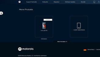

Konto habe ich schon eingerichtet.
Muß dort nur mal suchen wo ich dort das freigeben kann.
Wie funktioniert das dann technisch?
Irgendwie muß ja dann Motorola Zugiff auf das Flachfon bekommen oder?
Das G34 habe ich jetzt dort als Hauptgerät eingerichtet.
Aber wo findet man dort die/das passenden Eingabefeld um zu prüfen?

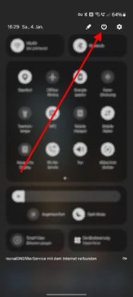

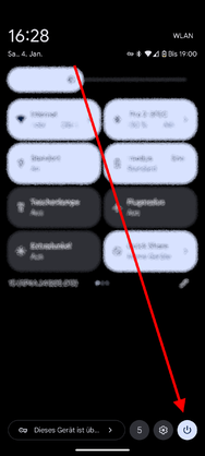

Kleiner Tipp fürs nächste mal:
Je nach UI ist der Platz leicht anders, aber wenn man zweimal von oben die Benachrichigungsleiste runter zieht um an die Schnelleinstellungen zu kommen, sollte man an die Option zum Ausschalten kommen. habe derzeit kein Motorola mehr mit aktueller Software, vermute jedoch, das sich die Option dort auch finden lässt ;)-old
Dann kann man sich den Reset sparen ^^

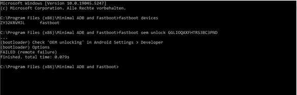

Ich bin jetzt eiter gekommen.
Habe FASTBOOT-Modus mittels ADB Befehl fastboot oem get_unlock_data die Bootloader unlock Daten/Buchstabenkette ausgelesen.
Diese dann zusammengesetzt und in oben verlinkter Motorola US-Support Seite eingegeben.
Man bekommt dann einen "unique code" per Mail auf die Adresse mit der man sich ein Motorola Konto angelegt hat.
Dann wird das Flachfon nochmals in FASTBOOT-Modus gebracht und mittels ADB Befehl fastboot oem unlock UNIQUE_KEY soll dann theoretisch der Bootloader entsperrt werden.
Nur tat er es bei mir nicht.
Code habe ich mehrfach geprüft.
Keine Ahnung was ich da noch falsch mache.
Evtl. kann mir ja jemand helfen?
Interessant... Wenn ich das richtig verstehe, verlangt Fastboot trotz Code, das OEM-Unlock aktiv ist.
Da das bei dir ausgegraut ist, könnte das zum Problem werden.
Habe da etwas recherchiert und. Das hier gefunden:
English Community-Lenovo Community
Anscheinend muss das Smartphone erstmal ca eine Woche lang mit den Motorola Servern kommunizieren, bevor man die unlock Option serverseitig freischaltet... Was das tatsächlich bringen soll, kein plan.. möglicherweise das Geräte nicht unlocked und dann zurückgegeben werden können?
Reaktionen: uwe75 und Klaus986
@uwe75 Du musst 1 Woche warten, während das Smartphone mit dem Internet verbunden ist. Dann sollte es klappen.
Natürlich kann der BL nicht entsperrt werden, wenn OEM-Entsperrung deaktiviert ist. Das ist ja Sinn und Zweck dieser Option.

Ja dann werde ich wohl mal eine Woche warten.
Wie im ersten Post beschrieben kann die OEM-Ensperrung in den Entwickleroptionen z. Z. nicht aktiviert werden.
Hallo an alle interessierte.
Die Woche ist rum. Und ja das Moto G34 konnte jetzt entsperrt werden.
