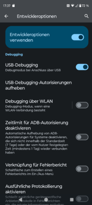

Entwickler Optionen aktiviert.

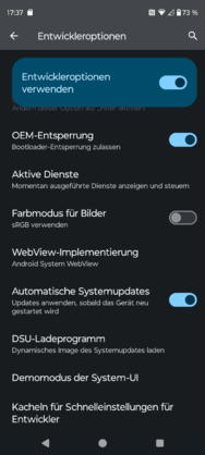

OEM-Ensperrung ist aktiviert:
USB-Debugging ist aktiviert:
Wenn ich das G34 in den FASTBOOT-Modus starte dann steht dort warum auch immer noch "OEM locked"?
Warum ist das so?
Wie bekomme ich das unlocked?

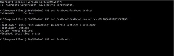

Hallo.
Nachdem ich den "UNIQUE_KEY" von Motorola per Mail erhalten habe habe ich per ADP Befehl "fastboot oem unlock UNIQUE_KEY" freigeschaltet.
Hier der Scrennshot:
Dann habe ich eine Woche gewartet.
Nach der Woche war dann in den Entwickler Optionen der Punkt OEM-Entsperrung aktivierbar.
Habe dies getan und dachte damit ist es erledigt.
Muß man dies nochmals im FASTBOOT-Modus per "fastboot oem unlock UNIQUE_KEY" freischalten?
@uwe75 In deinem Screenshot ist ja zu sehen, dass der Fastboot-Befehl nicht funktioniert hat, weil die OEM-Entsperrung deaktiviert war.
Der Befehl lässt sich nur ausführen, wenn die OEM-Entsperrung aktiv ist. Und nur durch den Befehl wird der BL entsperrt.
