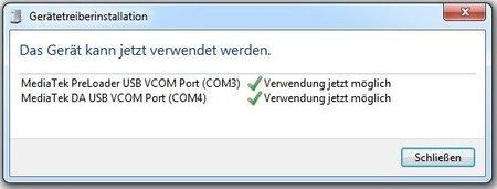

4) Die Treiber aus dem Ordner "MT6577.USB.VCOM.Drivers" installieren
->entwerder für 32bit "InstallDriver.exe"
oder für 64bit "installdrv64.exe"
5) Gerät ausschalten. Treiber werden installiert.

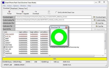

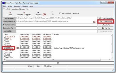

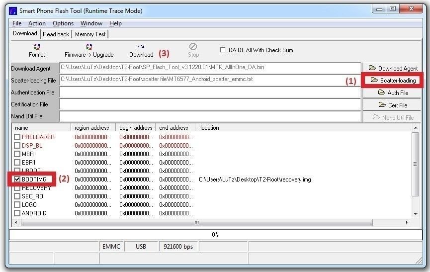

7) - Im Ordner "SP_Flash_Tool_v3.1220.01" die Anwendung "Flash_tool.exe" ausführen
- Über den Button (1) "Shatter-loading" zum Ordner "scatter file" navigieren
und die Datei "MT6577_Android_scatter_emmc.txt" auswählen
- Im unteren Bereich taucht nun eine Liste auf, in der der Haken bei "RECOVERY" [ACHTUNG, FOTO ist falsch - NICHT BOOTIMG, sondern RECOVERY!!!!] (2) gesetzt werden muss
- danach auf das Wort "RECOVERY" klicken und die Datei "CWM_recovery_XDA-DEV.img" auswählen
- (Hinweis von FunziT2) => Akku einlegen

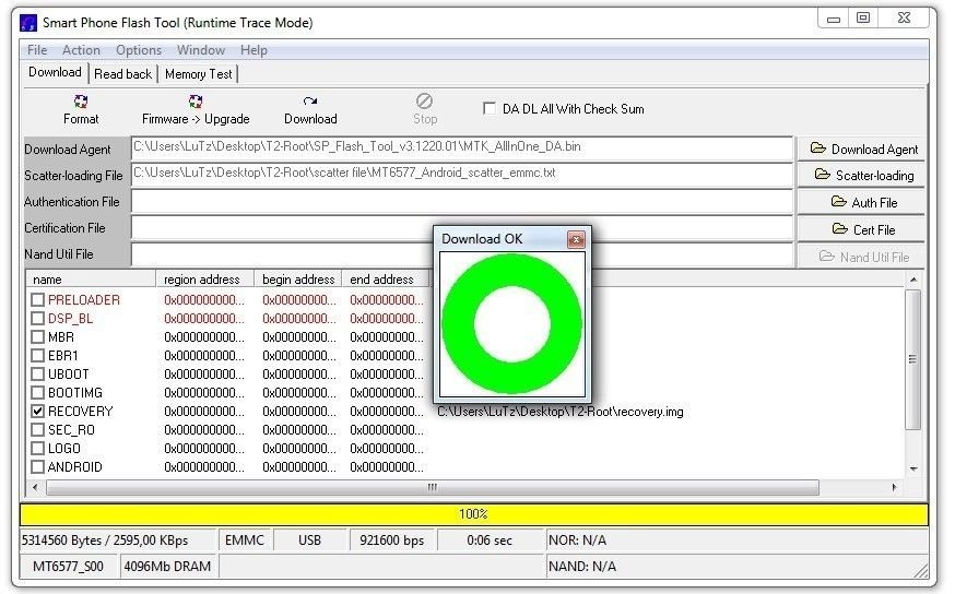

- als letztes auf den Button "DOWNLOAD" (3) klicken -> Warnhinweis mit "JA" bestätigen
8) - Akku einlegen und per USB verbinden (funktioniert nicht immer im ersten Anlauf).
Sind alle benötigten Treiber richtig installiert, kann man nun beobachten wie sich unten im Programmfenster zuerst ein Roter Balken füllt,
gefolgt von einem Gelben. Geht alles gut, erscheint nach ca. 10 Sekunden ein Popup mit grünem Kreis,
welcher signalisiert, dass die Datei erfolgreich übertragen wurden.
CWM wurde nun erfolgreich geflasht- falls kein grüner Kreis erschienen ist,
wurden die Treiber für das Cynus T2 nicht richtig installiert.
