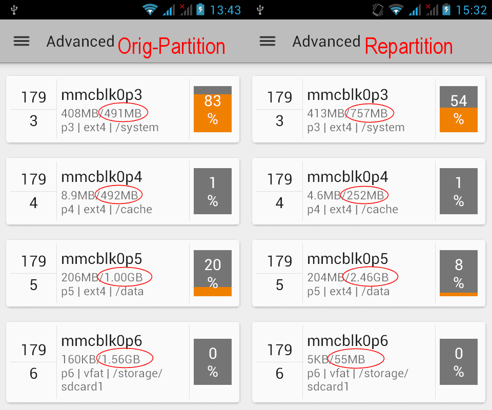

ich möchte euch folgende benutzerdefinierte Speicheraufteilung (Repartition) empfehlen:
  • System (mmcblk0p3): von 499 MB nach 768 MB (ermöglicht die Installation weiterer System-Apps und großer Custom-ROM 's)
  • Cache (mmcblk0p4): von 499 MB nach 256 MB (dieser übergroße Speicher wird nach "System" verschoben)
  • Data (mmcblk0p5): von 1 GB nach 2,51 GB (ermöglicht die Installation weiterer Standard-Apps und vergrößert bei KitKat die Ablage für Appdaten und Medianinhalte)
  • Interne SD-Karte (mmcblk0p6): von 1,55 GB nach 0,053 GB (dieser, bei KitKat nicht genutzte und bei Jelly Bean, durch Nutzung der externen SD-Karte weniger sinnvolle Speicher wird teils nach "Data" und teils nach "System" verschoben)
Repartition_for_JB4.1+_2015-03-14

Hallo, hab das heute mal ausprobiert,
leider bootet das Cynus T1 nur noch bis "Connecting... you and us..."
und beim Factroy Reset kommt eine Fehlermeldung bzgl. einer fehlenden sd Partition. Ach ja beim ersten davlk Cash löschen ist CWM abgeschmiert.
Jemand ne idee? Bin auf dem JB Stock ROM CWM 6.0.1.5
Der ursprüngliche Beitrag von 04:51 Uhr wurde um 05:54 Uhr ergänzt:
OK, hab's nochmal vergeblich versucht. Offenbar brauch das Stock Rom die 1,55GB Partition als "Telefonspeicher"
Wie bewerkstelligt man den die Repartitionierung via .zip?
würde es dann mal mit einer verkleinerten Telefonspeicher- und vergrößerten Daten-Partition versuchen,
z.B.
sys 499M
cache 499M
data 2,5G
telefonspeicher 50M
oder so...
Hallo hoenes,
ich habe die Tage einige Recoverys portiert (werde demnächst veröffentlichen) und musste auch leider feststellen, dass nicht jedes Recovery und ROM ohne der internen SD-Karte zurechtkommt. Ich werde gleich noch die Speicheraufteilung ein wenig anpassen. Dann sollte bzw. wird es funktionieren.
MfG, JoWi81
Hallo Zusammen,
vielleicht ist es schon mal bei jemandem vorgekommen, dass die Wiederherstellung einer Sicherung im Recovery-Modus automatisch abgebrochen wurde oder der Startvorgang einer neuinstallierten ROM bei der Boot-Animation hängen blieb. Dies wurde durch die fehlende Speicherzuteilung der internen SD-Karte verursacht. Abhilfe sollte die folgende neue benutzerdefinierte Speicheraufteilung Repartition_for_JB4.1+_2015-03-14 schaffen (siehe ersten_Beitrag):
  • Data (mmcblk0p5): von 1 GB nach 2,5 GB (vergrößert die Ablage für Appdaten und Medianinhalte und ermöglicht die Installation weiterer Standard-Apps)
  • Interne SD-Karte (mmcblk0p6): von 1,55 GB nach 0,053 GB (dieser, durch Nutzung der externen SD-Karte weniger sinnvolle Speicher wird teils nach "Data" und teils nach "System" verschoben)
MfG, JoWi81

So, ich bin jetzt endlich zum Ausprobieren der neuen Partitionierung gekommen. Die Partitionierung hat problemlos funktioniert, allerdings ging es danach wieder nicht weiter. Ich weiß jetzt nicht mehr wie ich es genau hinbekommen habe, aber ich musste nach dem Umpartitionieren das JB-Update von Mobistel nochmal darüber flashen, dann ging es irgendwann.
Ich hab jetzt also das Stock JellyBean ROM (V05) mit ner 2.5GB Daten-Partirion am laufen - DANKE JoWi81
