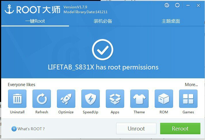

Heute habe ich es mit vroot versucht, ergebnislos keine SuperSu drauf, vroot sagt aber Root.
Dann sollte es auch gerootet sein, es gibt dann eine chinesische App mit blauem Symbol in Wappenform mit weissem Tierkopf drin im App Drawer irgendwo mittendrin.
Probier mal z.B. im ES-Dateiexplorer -> linke Spalte (Tab quer halten) -> unter Werkzeuge Rootexplorer anzuschalten, geht das oder wird es abgelehnt? Falls das kleinere chin. Abfrage-Fenster aufpoppt, auf das rechte Schaltfeld re. unten klicken. Es ist nicht ein Bildschirm füllendes blaues Fenster, das musst du in den Hintergrund schicken, wenn es kommen sollte, ggf. mehrfach. Nichts darin anklicken.
Oder / und installiere dir die SuperSU-App von Chainfire und starte sie, dann sollte der Hinweis kommen, dass die Binaries upgedatet werden müssen. Root-Zustimmungs-Abfrage bestätigen, kommt mehrfach, immer wieder re. unten bestätigen. Oder er sagt Sorry, sie haben keine SU installiert!
Ich hatte die App schon vor dem Rooten installiert, aber das macht keinen Unterschied.
Wenn es nicht geht, würde ich es anschliessend nochmal mit iRoot aus der anderen Exe versuchen, aber Achtung die installieren beide in das selbe Windows-Verzeichnis. Daher das alte umbenennen oder am besten vorher löschen. Deine Bilder sind ja beide identisch. Im iRoot-Fenster steht oben Version 1.7.9.2, bei dir 1.7.9!

So nach einem Werksreset liess es sich auch mit IRoot rooten.
Keine Ahnung wo es geharkt hat.
Alles wieder i. O.
