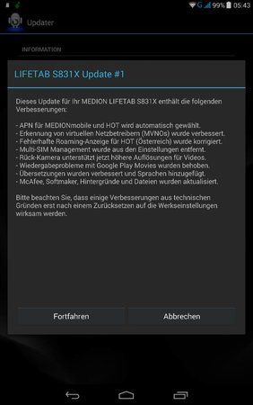

hatte am 29.12.14 auch das Lifetab 8312 geholt und am 02.01.2015 genau das Problem mit dem Akku, das das Tab nicht mehr geladen hat.
Hab es am Samstag den 3.01.15 bei Aldi zurück gegeben und Geld zurück, da kein Tab mehr da war.
Heute im anderem Aldi ein neues geholt.
Nach der erst Einrichtung kam dann eine Meldung, das ein neues Update da sei. Es wurde auch ein Changelog angezeigt, aber da stand nichts vom Akku Problem. Das Update ist wohl vom 30.12.14. Dieses Update habe ich beim ersten Tab nicht bekommen.
Weis da vielleicht jemand mehr, ob das Problem damit gelöst ist??
Gruß Carsten
Es dürfte sich dabei um dieses Update handeln, war bei mir auch so. Das wurde hier bereits beschrieben. Das Problem scheint damit nicht gelöst zu sein.
Vielleicht handelt es sich dabei auch um eine Serie von defekten Ladegeräten und/oder USB-Kabeln wie in anderen Foren berichtet wird.
https://www.android-hilfe.de/forum/medion-lifetab-s8311-s8312.2020/update-1.647178.html
