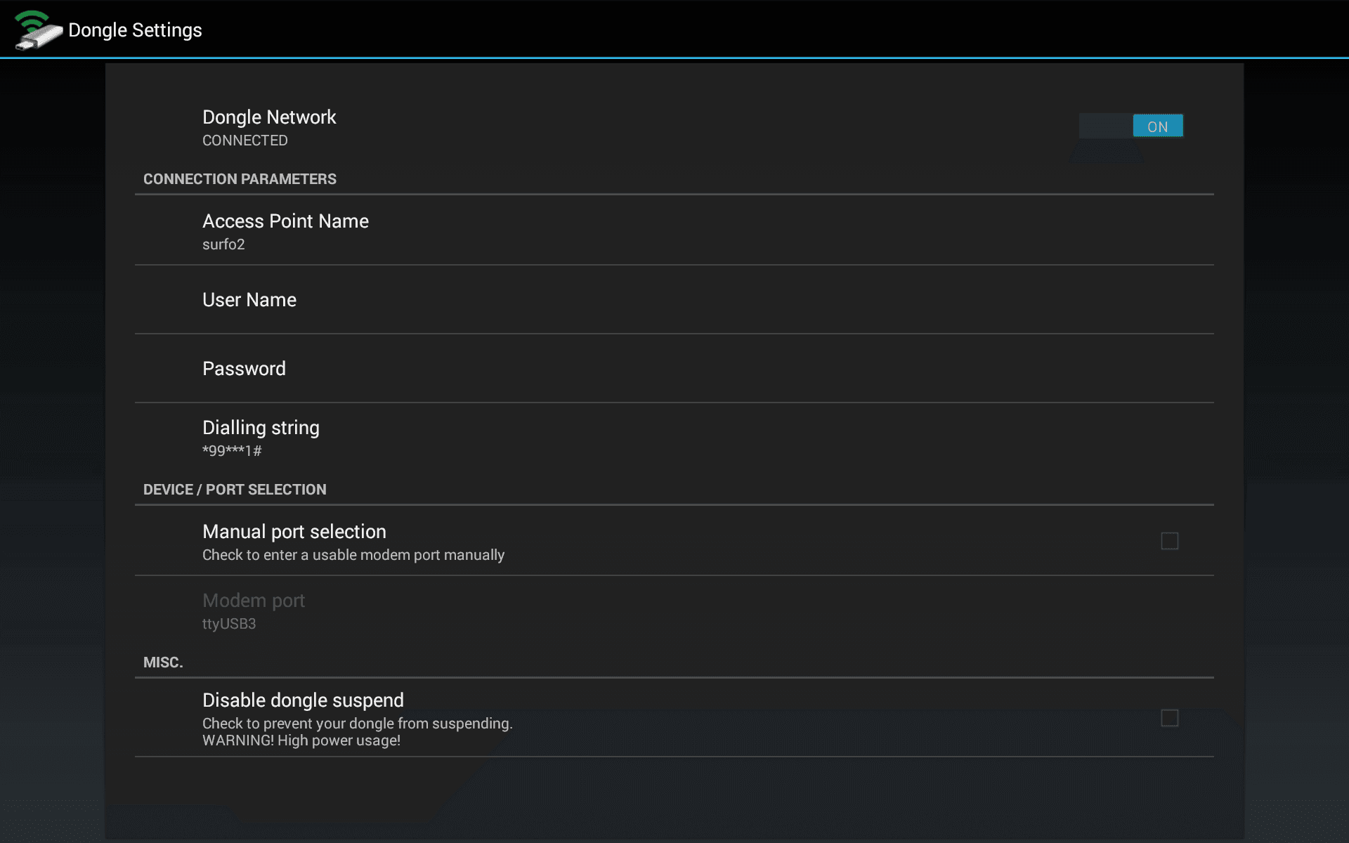

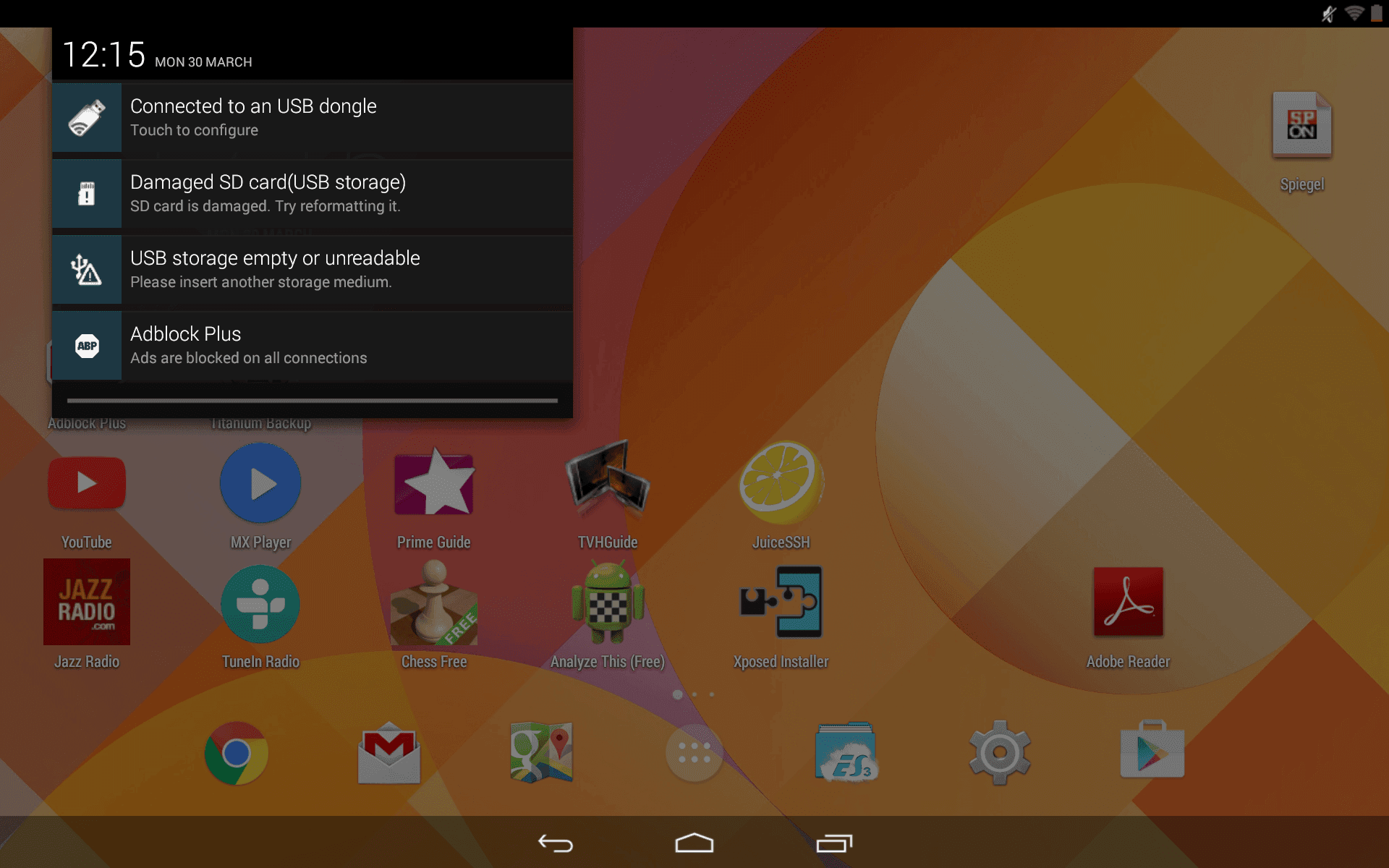

Nachdem ich jetzt entdeckt habe dass dem Tab ja sogar ein otg Kabel beiliegt (hatte ich ganz übersehen) hab ich es jetzt auch mal probiert und es funktioniert!
Ich habe einen alten Vodafone Stick den ich mit einer o2 simkarte betreibe.
Wenn ich den per otg anschließen erhalte ich eine notification "connected to an USB dongle" und wenn man darauf klickt kommt man in die "dongle" app (das ist offenbar ein Tool von Intel das auf dem Tab mitgekommen ist und das es offenbar nicht auf Play gibt) .
Dort lässt sich der AP eintragen und die Verbindung herstellen.
Leider ist dieses Tool völlig verseucht mit permissions (darf u. A. Kontakte lesen, surf history lesen etc) so dass langfristig mir eine andere Lösung besser gefallen würde,aber man kann das Ding nicht so ohne weiteres deinstallieren und es scheint ppp widget 2 daran zu hindern das Modem zu sehen.
Aber die ursprüngliche Frage lässt sich klar mit Ja beantworten.

habe die das auch mal mit meinem Surf Stick (Huawei E160, aka MedionMobile S4011) ausprobiert.
Ich muss dabei vorausschicken, dass dieser Stick ohne Schwierigkeiten in Verbindung mit einem Nexus 7 (alte Version [2012]) funktioniert hat, und zwar auch ohne externe Stromversorgung auf Android 4.4.4 mittels PPP Widget (I). Da mein Nexus 7 mittlerweile aber mit Android 5.1 läuft, funktioniert das (auch) dort nicht mehr.
Auf dem S10346 findet PPP Widget II gar kein Modem. Ich bekomme aber 2 Benachrichtungen 'USB-Speicher leer oder nicht lesbar' und 'Warning: One more MSC devices attached', die ich auf dem Nexus 7 nicht bekommen habe.
Fazit: Gleicher Stick, gleiche Android Version, trotzdem unterschiedliches Ergebnis (da unterschiedliche Hardware)!

Ein UMTS-stick läuft i.r.R. in zwei Modi: Als Modem oder als Speicherstick.
Die Benachrichtigungen die Du bekommst beziehen sich auf den Speicherstick-modus (MSC = mass storage device). Mein Stick funktioniert als Modem und ich habe trotzdem solche warnings - die kannst Du also (glaube ich) ignorieren.
Ob so ein stick läuft hängt davon ab ob der entsprechende chipsatz vom Kernel unterstützt wird - das hat also nicht primär mit der Android-Version zu tun, sondern mit dem Kernel.
Für die sticks die vom LifeTab-Kernel unterstützt werden müsste automatisch die "dongle"-App starten, wenn Sie das nicht tut hast Du erstmal Pech denn PPP Widget 2 funktioniert bei mir auch nicht - das könnte aber auch am "dongle" liegen. (Kannst ja mal probieren die zu entfernen).
