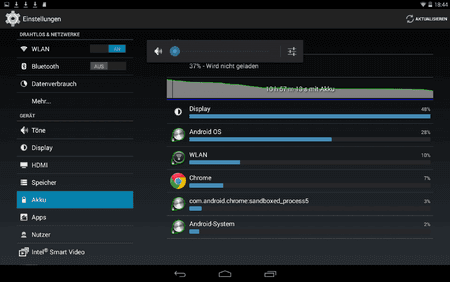

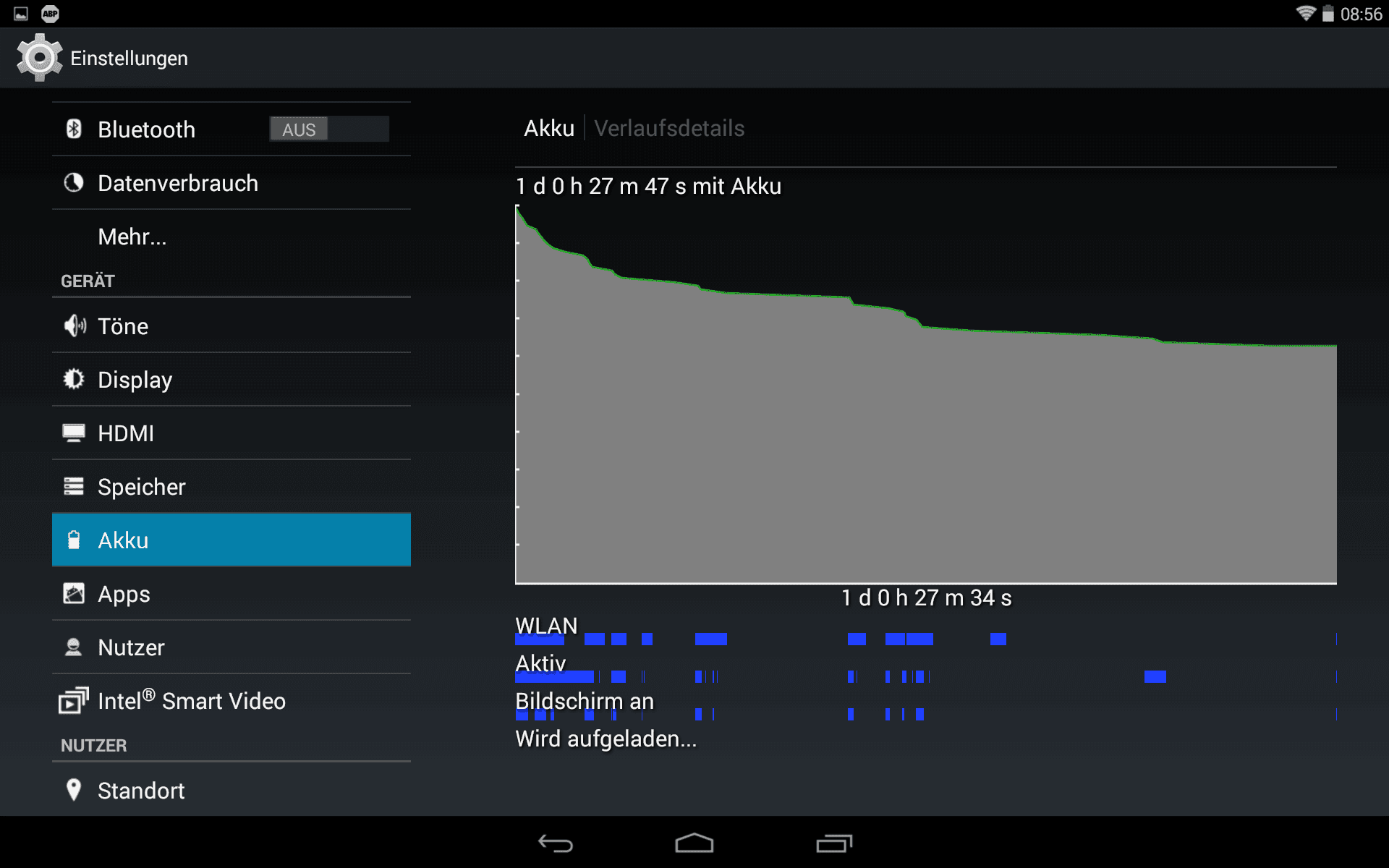

Kann da nicht meckern..:biggrin:

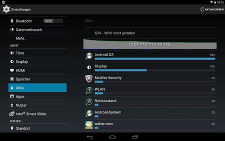

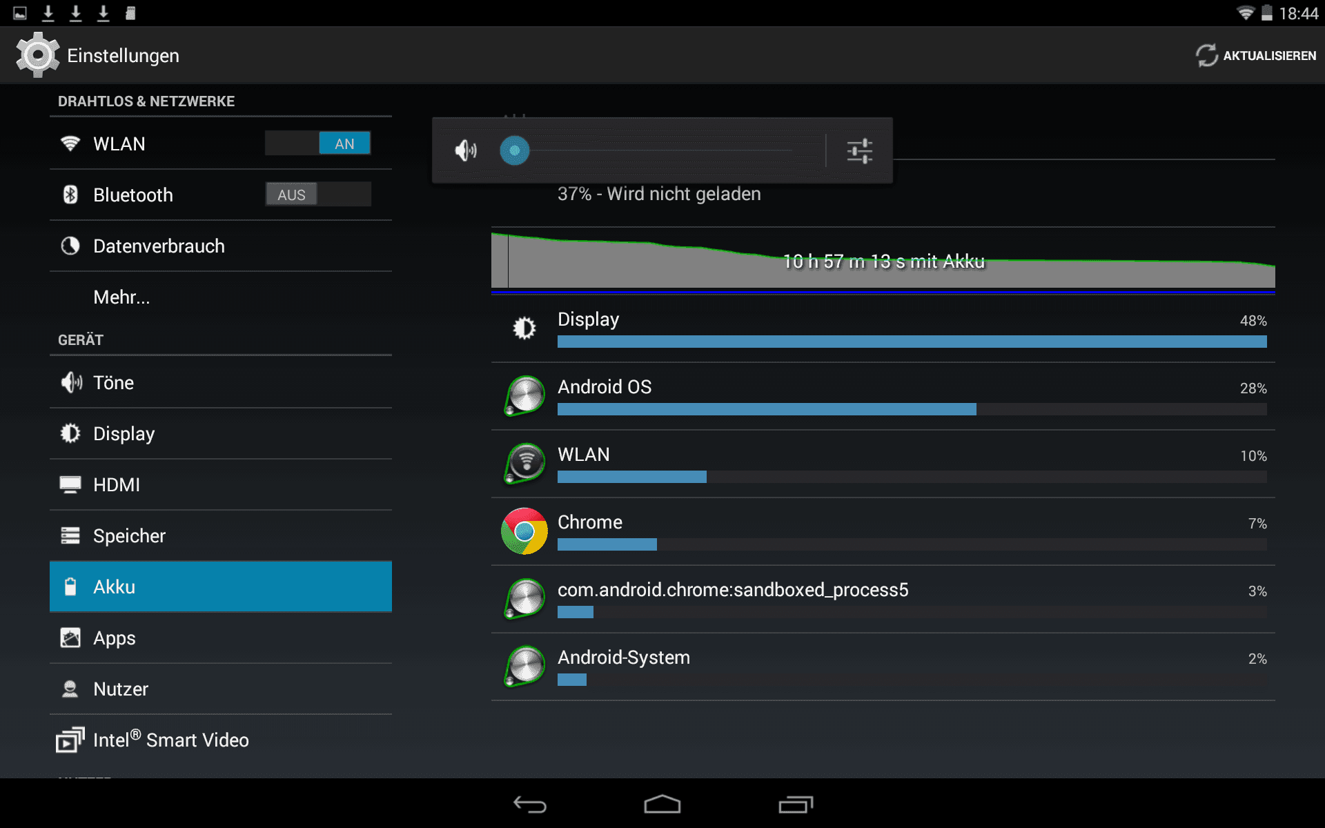

Hallo nochmal,
anbei habe ich zwei Screenshots gepostet, die den Akkuverbrauch durch das OS im Vergleich zum Display zeigen. Ontime des Displays waren zum Zeitpunkt der Screenshots gerade mal zwei Stunden. Haltet ihr diese Verhältnis für plausibel?
Viele Grüsse!

Mr. Zero schrieb:
ich habe bei mir noch GPS deaktiviert....
Hallo Mr. Zero,
neee ist bis auf Wlan ist alles aus gewesen ...
Hallo Whereiam,
Danke für die Rückmeldung. Habe da eine Vermutung, muss ich mal gegeneinander testen. "1x nur Display dauer an" und "1x Display an mit viel Srollen und Touchsensor".
(ggf. wird das zum Displayverbrauch hinzugerechnet, ... irgend etwas hat das Tab ja leergezogen ... :confused2:)
Hohe "Android OS" Akku-Auslastungen werden insbesondere durch im Hintergrund laufende Programme (Dienste) verursacht.
Dazu gehört auch der PlayStore, der alle paar Monate so rumspinnt.
Einfach mal auf die neueste Version prüfen:
PlayStore öffenen -> Einstellungen -> unten auf die Build-Version klicken.
Ausgeliefert wurde das S10346 mit Version 4.9.x, aktuell ist die 5.1.11
Bei mir selbst hat das Display 56% und das Android OS nur 26%. Also alles OK.

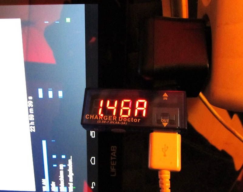

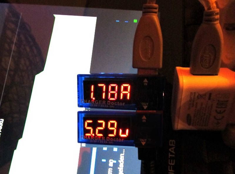

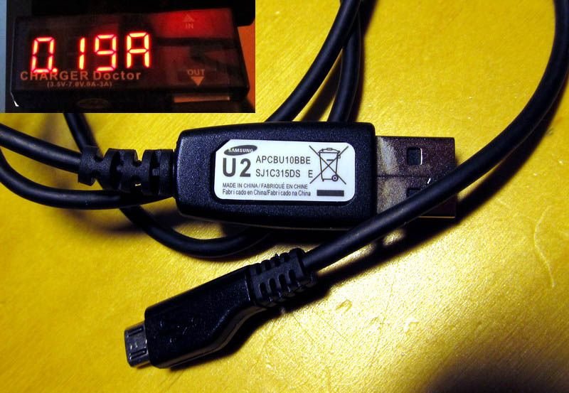

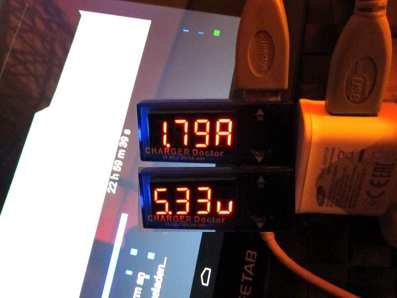

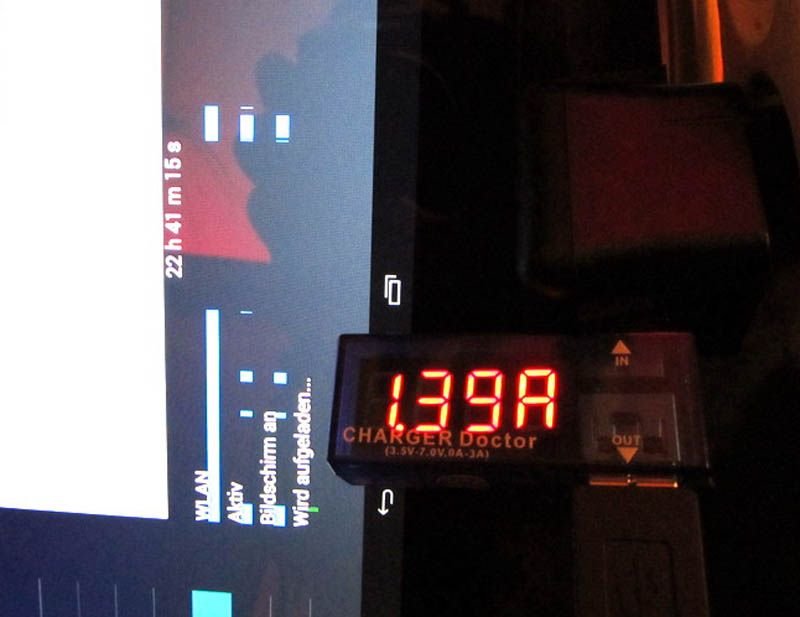

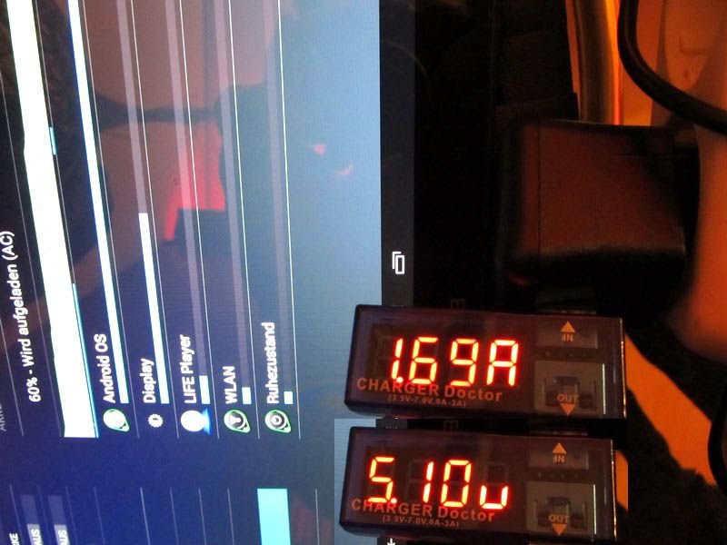

Hallo daddle
Thema-USB und Ladestrom. :scared:
Ich habe einen kurzen Vergleich aus Ladegeräten und USB-Kabeln mit dem LifeTab gemacht.
Habe auch zwei als bereits „schlecht“ ermittelte USB-Kabel überprüft und ein weiteres (älteres) wegen schlechter Kontakte gleich mit aussortiert.
Bild 01 LifeTab Lader (KTEC-P4614/2A) und LifeTab Org. USB-Kabel -> 5,1V / 1,7A
Bild 02 LifeTab Lader (KTEC-P4614/2A) und Samsung Org. USB (GalaxyS4) -> 5,07V / 1,5A
Bild 03 LifeTab Lader (KTEC-P4614/2A) und AMZ-Basic USB -> 5,05V / 1,4A
Bild 04 Samsung Lader (U90EWE/2A) und Samsung Org. USB (Galaxy-S4) -> 5,33V / 1,8A
Bild 05 Samsung Lader (U90EWE/2A) und und LifeTab Org. USB-Kabel -> 5,30V / 1,79A
Bild 06 Samsung Org. Ladekabel GalaxyS3 (ausgepackt & defekt) -> 5,03V / nur 0,2A!
Der Ladestrom nimmt (bei konstanten 5,05V) zu Ende hin stetig ab. Daher dauern die letzten 1-5% Prozent ein wenig „länger“.
Bei: ca. 94% noch 1A / ca. 97% noch 0,7A / ca. 99% 0,5A / Ladestrom.
PS1: Die oben genannten Werte sind ca. Werte! GGf sind diese durch die jeweiligen Kabeltypen beeinflusst (z.B. mit & ohne Feritkern, geschirmt oder ungeschirmt … usw.) :huh:
PS2: „Charger Doctor“ nicht gerade ein Messgerät aber zur schnellen Prüfung von USB-Peripherie ganz OK (3-5 Euro inkl. Versand) :thumbsup:
PS3: Ob die 5,35V beim Samsung-Lader mal gut fürs Tab sind ... ? :unsure:

Schöne Bilder mit schönen Infos! Sind die Messungen alle am selben Tab gemacht? Also mit gleicher Laderegler-Elektronik? Und bei gleichem Akku-Ladezustand, dieser ist ja wg. des Zeitfaktors bei den Messungen und Fotos machen gestiegen. Deswegen und wegen der unterschiedlichen Spannungen u.a. auch die unterschiedlichen Stromstärken.
Weiss nur, dass in die Kabel je nach Hersteller unterschiedliche Widerstände glaube zwischen data und ground eingebaut werden zur Triggerung von USB-OTG.
Ob das auch zusätzlich zum inneren steigenden Widerstand der Akku-Zellen zur Ladereglung mitbenutzt wird k.A.? Data wird ja beim Laden nicht beaufschlagt, nur wie geschildert evtl. indirekt in einer Rückkoppelungsschleife ground (-) -> resistance -> data > micro-usb data port im Tab -> Auslesen durch Reglerelektronik.
Deswegen sollte man auch zum Laden mit unterschiedlichen Netzteilen zumindest die Original-Kabel nehmen. daddle
PS: Denke nicht dass 0,35V mehr etwas ausmacht; würde erst ab > 0.5 Volt etwas unruhig werden.
Wo hast du den Charger-Doctor bestellt, Link?
daddle schrieb:
Schöne Bilder mit schönen Infos! Sind die Messungen alle am selben Tab gemacht? Also mit gleicher Laderegler-Elektronik? Und bei gleichem Akku-Ladezustand, dieser ist ja wg. des Zeitfaktors bei den Messungen und Fotos machen gestiegen. Deswegen und wegen der unterschiedlichen Spannungen u.a. auch die unterschiedlichen Stromstärken....
Hallo daddle,
ich habe oben noch eine Zeile nachgetragen, der Ladestrom nimmt (bei konstanten 5,05V) zu Ende hin stetig ab. Daher dauern die letzten 1-3% Prozent ein wenig „länger“. :biggrin:
Ja, ein LifeTab wurde verwendet und die Bilder sind alle hintereinander gemacht (zwischen 60% - 75% Ladezustand).
Das LifeTab-Netzteil hat immer zw. 5,03 & max 5,09 V und liefert mit [FONT=&quot]dem originalen USB-Kabel in diesem Bereich [/FONT] ca. 1,7A ab.
Das GalaxyS4-Netzteil (zum Testen) geht da mit 5,3 bis 5,36V höher ran, liefert aber auch 0,1 bis 0,12A mehr Ladestrom ab. :cool2:
Interessant waren die Schwankungen je nach USB-Kabel und Lade- Kombination. LifeTab Lader am Samsung-USB-Kabel war schlechter, der Samsung Lader war mit allen USB-Kabeln fast gleich gut … wieso auch immer. Aber wie gesagt das können „Messfehler“ durch die unterschiedlichen USB-Kabeltypen oder Störungen sein, ist halt ein "ca.-Meter" :biggrin:
Woran liegt denn der hohe Verbrauch durch "Android OS"?
Ist die Intel CPU im Leerlauf so stromhungrig?
Bei meinem Samsung Tab hab ich immer so 70% Verbrauch durchs Display und >20% durch Android OS, beim Lifetab ist hingegen Android OS (deutlich) vor dem Display.
Schau mal meinen Betrag #30 an.
Es liegt definitiv nicht am Tablet/Hardware.
Mein "Android OS" zeigt momentan nur 17% Akku-Anteil.
Die Ursache ist eindeutig ein Dienst/APP.
Schon den
* PlayStore aktualisiert
* McAfee deinstalliert
* andere Browser testen (den standardmäßigen mit dem Weltkugelsymbol)
* unnötige Apps deinstallieren um das Problem eingrenzen zu können.
Anschließend einen Neustart durchführen.
Per Klick auf "Android OS" wird gezeigt, wie viel Daten gesendet/empfangen wurden.
Das ist ggf ein Anhaltspunkt welche Art von Dienst/APP der Akkufresser ist.
Wenige Daten sprechen eher für systemnahe Programme (PlayStore, AntiVirus),
hohe für MailClients, etc.
