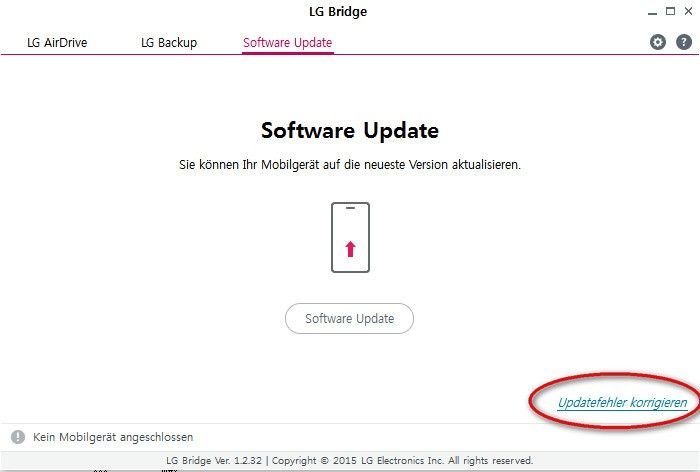

Bei mir ist die Tage auch ein Update in die Hose "gegangen" und ich konnte per LG Up nichts mehr flashen. Wurde jedesmal mit einer Fehlermeldung abgebrochen. Ungünstigerweise kam ich auch nicht mehr ins TWRP :cursing: Letztendlich half nur LG Bridge "Updatefehler korrigieren"...
