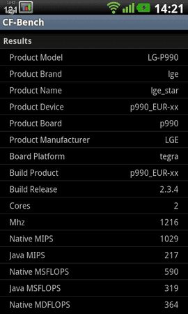

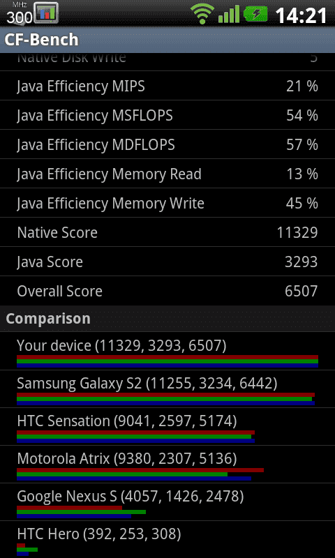

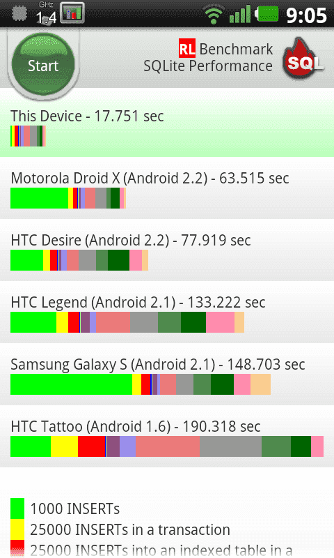

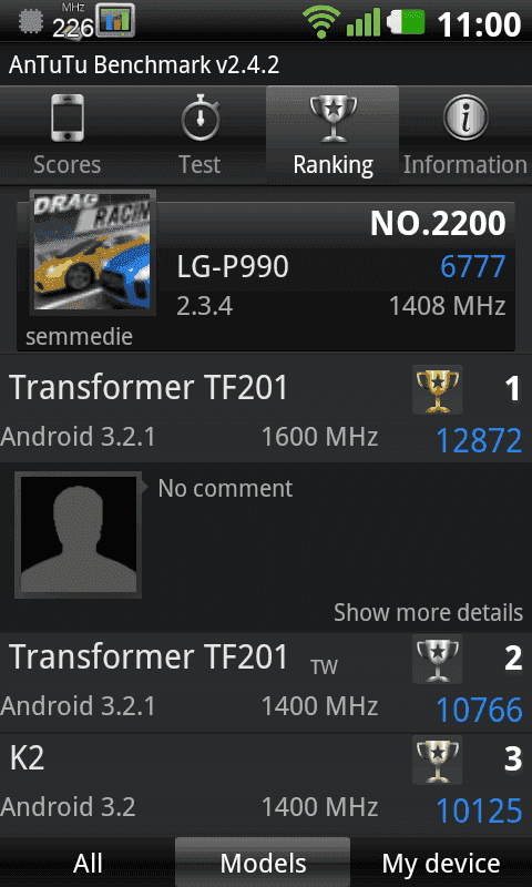

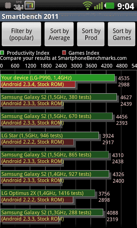

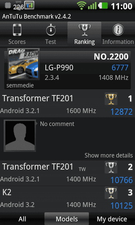

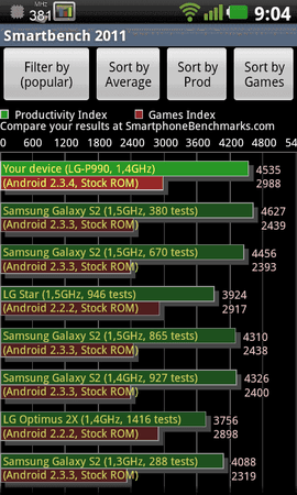

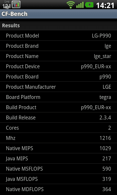

Hi,
jetzt nach dem Update auf GB v20l und zwei kleinen Änderungen bin ich vollkommen zufrieden.
Hatte schon mit v10b-d keine Probleme, aber es sollte schon GB sein.
meine Konfiguration Stock v20l, HP RC8r Kernel, sql fix
Danke an spica1234, topogigi, paul
ich gebe eigentlich auf Benchmarks nichts, aber zum testen manchmal ganz gut.
Und wenn ich sehe, dass bei mir 100 Apps bei dem Test installiert sind finde ich die Leistung o.K
