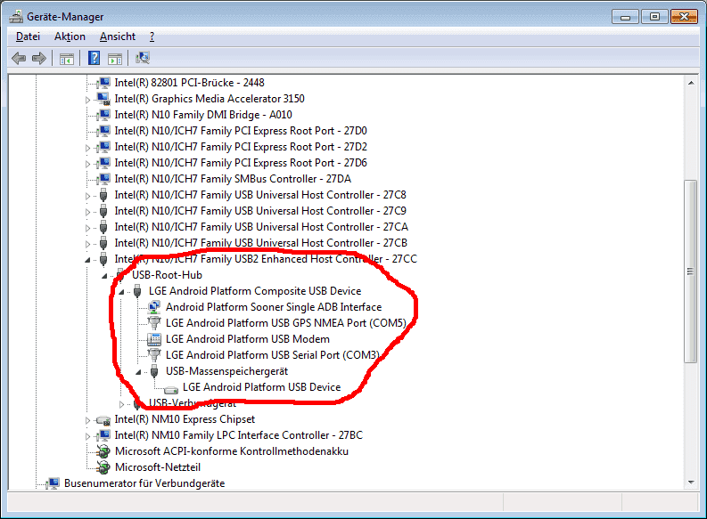

so ich hab dir mal ein Bild vom Gerätemanger gemacht, damit du siehst welche Treiber (theoretisch) da sein sollten.
Lass dich von der Anordnung nicht stören, ich hab es nach Anschluss sortieren lassen, sonst wäre mein Bildschirm zu klein :)
Vielleicht hilft es dir ja, heraus zu finden wo es scheitert.
Ich würd mal versuchen die jetztigen Treiber zu löschen und neu zu installieren.
und ja, ziemlich hoffnungslos :p
Ferndiagnosen sind äußerst mühsam :(
