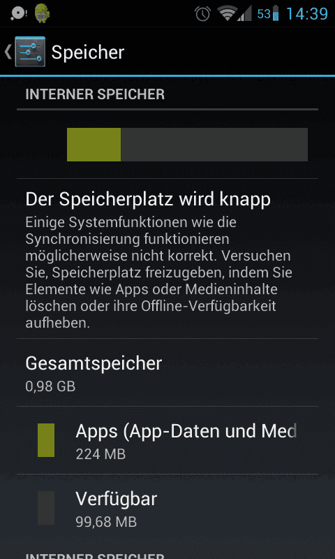

Der Speicherplatz wird knapp :-(
Ist das ein bug? Hab schon Apps runter geschmiessen, aber leider ist es nach 2 Tagen wieder aufgetaucht. Wer hat das noch? Wer weis rat?
Ausserdem habe ich noch alle Apps wo ich die möglichkeit hatte auf SD-Karte verschoben

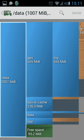

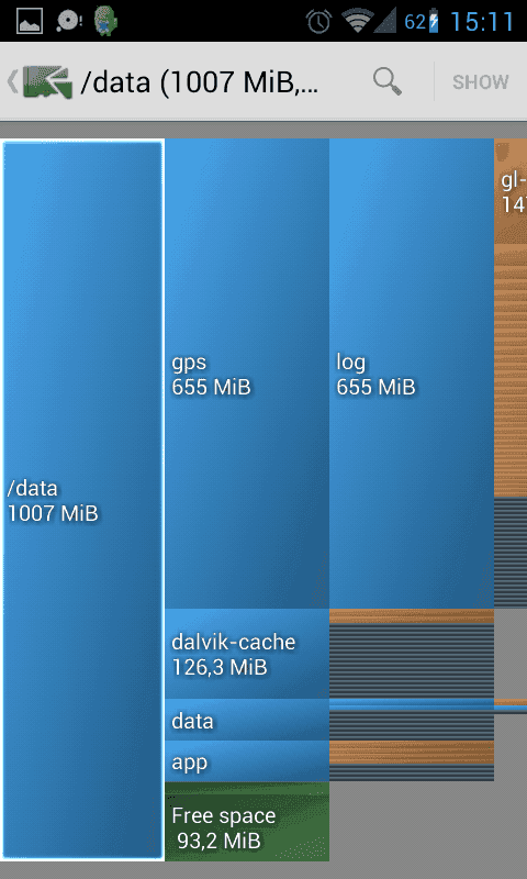

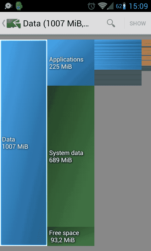

Das habe ich schon gelesen und mit Diskusage analysiert.
Kann ich hier zb den log einfach löschen?
